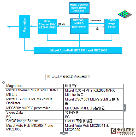

摄像系统解决方案是采用 Micrel 的 Quiet-WIRE™ 以太网和 Auto-PoE 技术的诸多 ADAS 设计之一。下方图 1 所示的 Micrel / SMS 解决方案基本功能块示意图,在所有标准以太网摄像系统设计中较为普遍。

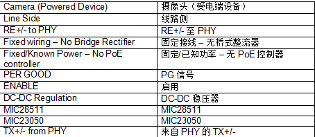

100BASE-TX 磁性元件不仅对实现性能至关重要,而且还是输送电力的必备元件。根据 IEEE 802.3af/at“幻象供电法”,已不再需要目前采用的安装额外线缆来为远程传感器供电的做法,只需采用通过磁性元件中心抽头提供的直流电压即可供电。此外,在汽车应用中使用时,这种方法也可以进一步获得优化,在无需任何额外系统成本的情况下提供所有益处。首先,由于汽车接线是固定的,因此不再需要使用桥式整流器。其次,无需采用异常昂贵的 PoE 控制器。受电端设备 (PD),在本例中指摄像头,是固定的且功耗已知,因此无需采用相对昂贵的控制器来配合供电端设备 (PSE) 以协调功率需求。如图 3 所示,只需提供标准的 DC-DC 稳压器,即可实现摄像头电源管理解决方案。采用 Hyper Light Load™ 技术的Micrel  MIC28511 60Vin 3A 同步降压稳压器可提供初级降压电压,确保在如待机等低输出功率工作状态下能高效工作。
“幻象供电”方式所带来的其他优势还包括摄像头(PD 端)的共模噪声抑制、摄像头 (PD) 与 ECU (PSE) 接地间的电流隔离,后者可防止因电位差而导致的辐射接地回路,这个问题在汽车应用中已司空见惯。此外,还可通过连接到任何其他 IEEE 802.3af/at 供电端设备来实现互用性。

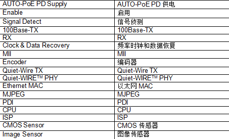

KSZ8061 PHY 提供一个独特的信号侦测输出引脚,用于表明活动对端的存在,如图 4 所示。通过信号侦测电路可自动启动和唤醒 PHY 待机模式。此外,还可通过电源管理来部署输出引脚以关闭处理器和传感器,从而为摄像系统模块提供小于 1uA 的远程待机和唤醒电流。
