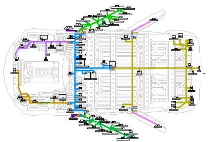

    3. 说明零部件位置和汽车各部位的相对温度以及线束连接点的汽车结构模型,如图2所示。
    图2:必须对线束连接点的位置和温度极限进行建模

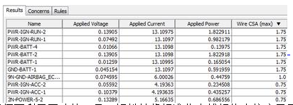

    图3的例子显示的是用正确的工具可能实现的结果。工程师可以采用推荐的电线规格(Wire CSA (max)  栏),并实际应用于设计中,从而利用这些信息来推动零件选型。
    图3:工程师可利用正确的工具,轻松地将标准化电线规格直接应用于设计中。
    凭借这些信息,可在实际零件制造之前,在过程中及早做出设计决定。通过利用你的工程师的多年经验,你也可以为更广大的客户提供这种水平的分析和决策。

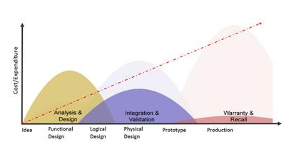

    图4的图表显示了在汽车的设计周期中进行设计变更的相对成本。越晚发现问题,成本越高。汽车制造商一年的保修和召回费用高达数十亿美元,这对那些直到汽车已经交到客户手中才发现问题的企业来说,严重影响了他们的盈利。你要在设计过程中及早发现问题。
    使你的设计工程师能在制造原型之前不断地进行设计分析,不但可以节约时间和金钱,还能提高你的产品的可靠性。大部分电气设计测试开始于成本最高的原型阶段,在图4中沿红线用淡色曲线表示。如果你先在创意到逻辑设计阶段花了较多的时间和精力,那么在整合过程中所花的时间、金钱和精力就会少得多,保修和召回成本也会减少。
    图4:在设计过程中越晚发现缺陷,改正的成本就越高。

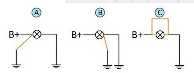

    日益盛行的一类电线和保险丝尺寸规格分析是短路测试。有三种短路测试,如图5所示。
    图5:三种短路测试:A – 高压侧短路测试,B – 低压侧短路测试,C – 负荷两端短路测试。
    这类分析一般在物理测试中进行。这需要在设计完成后制造一辆造价高昂的原型车,成本可能高达百万美元以上。制造这类原型车的目的不只是进行电气测试,也是为了进行物理测试。这种性质的短路测试具有损坏线路的风险,可能需要进行昂贵的维修,以便使车辆为计划进行的下次测试做好准备。在设计完成前,在制造昂贵的原型车之前,这类测试应在虚拟环境中进行,并应对公司中的每一位线束工程师公开,而不是掌握在少数模拟专家的手中。
