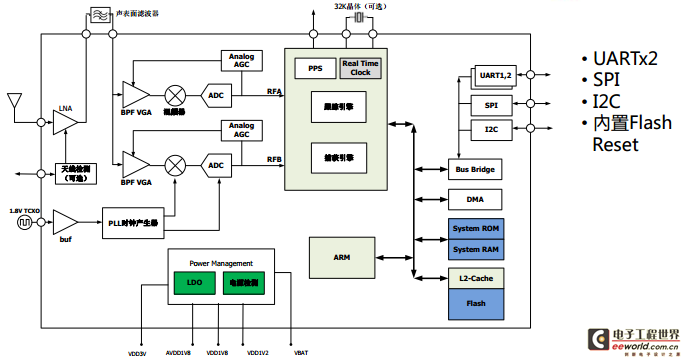

    UC221具有自主知识产权,支持GPS L1/BDS B1双系统联合定位和单系统独立定位,超高灵敏度,跟踪-160dBm/捕获-147dBm,可以保证导航和授时的准确。NMEA0183格式资料输出,芯片尺寸为6mmx6mm 0.65pitch。支持D-GNSS、 A-GNSS,工作温度范围为工业级-40℃~85 ℃。
    UC221具有64个通道,工作功耗为55mW,支持55~200MHz 频率调整。拥有出色的首次启动时间与性能,定位精度2.5m(CEP95),首次定位时间 < 29s (A-GNSS < 5s)。
    王旭社介绍了UC221的三大技术优势,U-Engine通用引擎捕获跟踪可实现芯片资源复用,不同卫星系统的捕获、跟踪可由通用硬件引擎并行完成。极大节省芯片资源,降低设计和生产成本。第二大技术是Rhythm Sleep 超低功耗技术则是通过动态调整工作状态进行部分休眠,满足用户超低功耗需求,使UC221可以面向便携应用、大众消费类应用。第三大技术则是Ultra Sense 高灵敏度基带技术,通过提高接收机的捕获、跟踪灵敏度,使其在城市峡谷、树荫等复杂的应用场景下,保持有效、可靠的定位。

    UC221芯片为和芯星通研发制造的基带射频一体化导航芯片。该芯片兼容支持BDS/GPS,支持双系统联合定位和单系统独立定位模式,用户可灵活配置。可同时运行64通道,独有的Ultra-sense高灵敏度基带设计,使接收机在城市峡谷及复杂环境中仍保持出色的定位效果。同时,由于采用了创新性的Rhythm Sleep独有技术,UC221能够运行在极低的功耗水平。芯片引脚简洁、体积小巧,外围设计简单,非常适合于个人追踪、便携导航等消费类应用。
