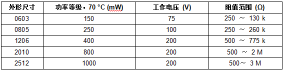

    宾夕法尼亚、MALVERN — 2015 年 5 月5 日 — 日前,Vishay Intertechnology, Inc.(NYSE 股市代号:VSH)宣布,其采用通过AEC-Q200认证的0603外壳的精密高温薄膜片式电阻--- PLTT 0603可以对外供货。Vishay Dale Thin Film PLTT 0603电阻的工作温度范围从-50℃到+230℃,比传统片式电阻要宽100℃以上,绝对TCR低至±5ppm/℃,经过激光微调后的公差低至±0.02%。
    今天推出的电阻采用稳定的膜材料,在+175℃温度下,以50%额定功率工作2000小时后的性能特性为0.5%,适用于要求对低偏置和高温汽车环境中的温度漂移做出补偿的低噪声单信号处理,例如废气检测。器件具有可靠的性能,可用于钻井应用、高精度的石油和天然气勘探,以及电信和工业设备。
    PLTT 0603的电阻从250Ω到150kΩ,提供非标的阻值。这些器件的噪声小于-30dB,电压系数为0.1ppm/V,功率耗散从150mW到1W,最高工作电压为75V~200V。PLTT系列器件还有0805、1206、2010和2512外形尺寸,阻值最高为3MΩ。
器件规格表:
    PLTT 0603电阻采用高纯度陶瓷衬底,不到10μin的金端接上覆盖镍隔层,以适应高温HMP焊接,并使用特殊的钝化方法(SPM),提高耐腐蚀能力。器件无铅、无卤素,符合RoHS,符合UL 94 V-0的耐火要求。
