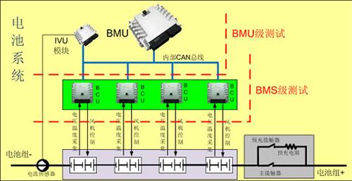

    电池管理系统多采用分布式结构,包括1个主控单元BMU和若干个单体检测单元BCU,如下图所示。
   图3-1 电池管理系统分布式结构图
    相应的,电池管理系统的HIL测试也可以分为BMS级测试和BMU级测试。
    BMS级测试中,BMU和所有BCU都作为测试对象,HIL系统需要为BCU提供每一个单体的输出电压信号以及若干个温度信号。由于BMS级别测试更侧重BMS对电池包本身的管理功能,例如单体电压采样、温度采样、SOC估计、单体一致性检测等功能,因而主要用在部件级测试中。
    在BMU级测试中,BCU采用仿真的形式,HIL系统只需要通过CAN总线将BCU的相关报文发送给BMU即可,无需在硬件上模拟出单体电压和温度信号这种方式可以节省很大一部分的HIL系统硬件成本。BMU级测试多用于动力系统级或整车级的测试中。

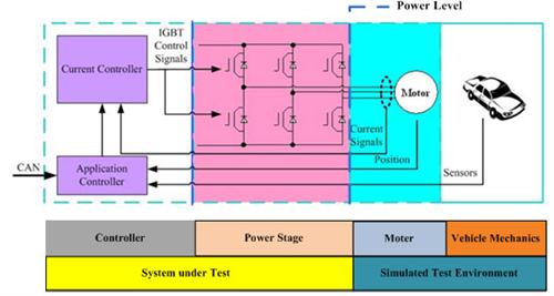

    新能源汽车动力系统中用到的电机一般为永磁同步电机,电机系统通常由电机本体、逆变器和电控单元MCU组成。
针对电机控制系统的测试一般可分为信号级和功率级,其区别主要在于是否将真实逆变器接入测试系统。
   图3-2 电机信号级测试原理
     图3-3 电机功率级测试原理
