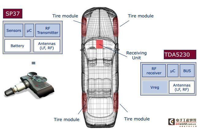

    大联大品佳代理的英飞凌的SP37系列是SP3x家族的第三代产品,该家族产品自2010年以来已在全球各地销售超过 2亿只。SP37是调频范围为300~450 MHz的胎压传感器芯片,内部集传感器、单片机和RF发射单元于一体,最大输出功率+8 dBm(50 Ω负载),最低1.9 V工作。其内部电路包括电源滤波电路、晶振电路和天线匹配电路等三部分。
 内部集成的传感器
       - 压力传感器
       - 加速度传感器
   - 温度传感器
   - 电池电压传感器
  内部集成的外设资源
   - 8051内核
       - Flash存储器
       - 3个GPIO
   - ADC
       - 125KHz低频接收单元
       - 315/433MHz发射单元
图示2-大联大品佳Infineon SP37内部架构图

图示3-大联大品佳Infineon SP37的胎压监测解决方案系统顶层架构模型
图示4-大联大品佳Infineon SP37的胎压监测解决方案终端系统框架图(SP37,TDA5235/TDA5240)
