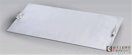

    通常电动汽车采用整体液体散热系统给多个动力电子元件散热。德纳采用轻型铝制冷却板、冷冻液制冷器,形成一个完善的热力管理系统,为电动车消除多余热量,增加行驶里数,延长充电间隔,既满足了用户也满足了汽车制造商的需求。这套系统已应用于2013年推出的菲亚特500e上,冷却板将锂电池上的多余热量吸收,传递至德纳冷冻液制冷器,从而完成电池组的散热。

图1:耐久的德纳冷却板可吸收锂电池上多余的热量,使电池组发挥最大性能。
