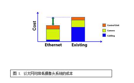

    为何应该考虑基于以太网的连接而弃用模拟或 LVDS 方法? 尤其是在摄像头和中央单元的处理成本均更高的情况下(图 1)。有许多超越这一衡量标准的关键因素最终都能提供更低的成本和更高的性能。
    其中一个关键因素就是,支持采用低成本非屏蔽双绞线可显著降低线缆成本。此外,有源以太网 (PoE) 使用基于标准的 100BASE-TX 以太网,因此无需再使用额外的电缆。但是,以太网的真正价值绝非限是减少材料清单而已。以太网的最终目标是以无缝、跨域通信的方式提供无处不在的单一车载网络——在整个汽车领域(包括底盘、动力系统、车身、信息娱乐系统和 ADAS)内应用共同的数据流和实体媒介(线缆)。现在,可以在单一网络上支持域内和跨多域信息共享且无需桥接,这可以极大地降低成本和复杂性。简而言之,以太网是一种网络技术;无论对汽车领域、消费者、企业还是行业而言,这就是其最大价值,也是其在任何市场都能降低成本的原因。

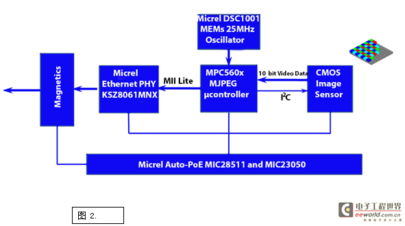

    该解决方案清楚证明了标准以太网能满足 ADAS 摄像头的需求。该解决方案采用 Quiet-WIRE™ 以太网和 Auto-PoE 技术,是 ADAS 一系列设计中的一种。(图 2)
    共提供 Aptina AR0132AT 或 OmniVision OV10635 图像传感器等两种选择。飞思卡尔 MPC5604 处理器可根据输入的 YUV 数字图像数据提供 MJPEG 压缩,并通过媒体独立接口 (MII) 连接到麦瑞 KSZ8061 Quiet-WIRE™ 100BASE-TX 以太网 PHY。麦瑞 DS1001 MEMS 振荡器提供系统定时,并采用经优化过的汽车有源以太网 Auto-PoE 提供电源管理。

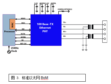

    以太网物理层提供一系列可满足 ADAS 摄像头系统需求的好处。采用基于标准的汽车以太网解决方案的一大好处在于,可提供应用独立的最小标准材料清单 (BoM)(图 3)。这可实现超越任何汽车特定解决方案的规模经济效益,并形成多供应商模式,让选择面更广,成本更低。
    汽车行业最小的 PHY 由尺寸仅有 5mm x 5mm 的麦瑞 KSZ8061 Quiet-WIRE™ 100BASE-TX 以太网收发器提供。必须确保维持最低限度的电源滤波,而独特的是 PHY 收发器和磁性元件之间的线路接口不需要额外的无源器件。这可在提高信号完整性的同时降低成本并缩小印刷电路板板上空间。
    近年来,合格的汽车以太网磁性元件已大为普及,也能够使用标准的以太网磁性元件。在此,我们使用了 TDK 最新推出的以太网磁性元件,其 ALT4352 系列是一种支持表面黏著技术、以绕线机绕制且尺寸有所减少的解决方案,最大高度仅有 2.9mm,非常适合空间有限的摄像头模块。绕线机绕制磁性的元件不仅成本更低,准确性也更高(相对传统手工绕组而言),并可提供功能更强且更加一致的性能。

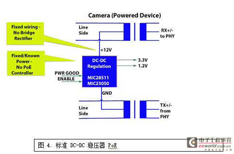

    100BASE-TX 磁性元件对实现性能和输送电力同等重要。根据 IEEE 802.3af/at的“幻象供电法”,已不再需要当前采用的安装额外线缆为远程传感器供电的作法,只需通过磁性元件中心抽头提供的直流电压即可供电。这种方法在汽车应用中使用时也可以进一步优化,并在无需任何额外系统成本的前提下提供所有好处。
    首先,由于汽车接线是固定的,因此不再需要使用桥接整流器。其次是采用冗余有源以太网控制器配置(可显著降低成本)。由于受电端设备 (PD)——在本案例中指摄像头是固定且功率预算已知,因此无需采用相对昂贵的控制器来和供电端设备 (PSE) 协调功率需求。只需提供标准的 DC-DC 稳压器,即可实现摄像头电源管理解决方案(图 4)。采用 Hyper Light Load™ 技术的麦瑞 MIC28511 60Vin 3A 同步降压稳压器可提供经降压的一次电压,在待机等低输出功率工作的情况下可确保高效率的工作。
    尽管可进行优化和提高成本效益,但标准汽车应用以太网 PoE 仍可提供由“幻象供电”法所带来的额外好处。摄像头(PD 端)提供共模噪声抑制;PSE (ECU) 发出的噪声或沿双绞线电缆提取的噪声将作为共模噪声与差动以太网信号耦合,从而实现清除。此外,摄像头 (PD) 和 ECU (PSE) 接地之间的电流隔离可防止因电位不同而形成的辐射接地回路;这个问题已经司空见惯。还可通过连接到任何其他 IEEE 802.3af/at PSE 实现互操作性。

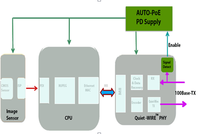

    此外,KSZ8061 PHY 还提供一个独特的信号检测输出插口,可用于标示活动链路伙伴的存在(图 5)。可由信号检测电路自动激活和唤醒 PHY 待机模式。此外,也可通过该输出插口关闭处理器和传感器进行电源管理,并为摄像头模块提供小于 1uA 的远程待机和唤醒电流。
该远程关闭方案能提供各项重要的好处:
    与任意以太网供应商链路伙伴实现完全互操作(在 ECU)待机功耗降低
    使用特殊波形/序列的备选方法常常要求采用专有实施方案,这会限制其实际应用。在消费领域,由供应商驱动的网络唤醒 (WoL) 方法就是一个很好的范例。事实上,该领域很少使用这种方法。从待机功耗角度而言,在物理层上实施检测电路所需的信号处理较少,因而功耗也较少。在该备选范例中,WoL 仍需要 PHY 和部分 MAC 层始终保持通电状态,导致待机功耗达到大约千倍以上。

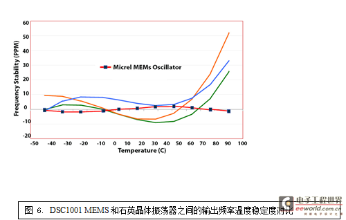

    摄像头时钟定时由麦瑞 DSC1001 MEMS 25MHz 振荡器提供。MEMS 技术具有卓越的频率温度稳定度,与晶体振荡器相较下可提供高达 20 倍的故障前平均时间和 500 倍以上的抗冲击性,因此非常适合此类应用(图 6)。摄像头设计所用的所有设备都符合规定,或能够完全满足汽车 AEC-Q100 标准。
