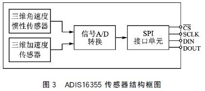

    2.2 ADIS16355简介
    ADIS1635传感器集成了三轴加速度传感器和三轴陀螺仪传感器,具有体积小、功能强、功耗低等特性。它主要由以下模块组成:陀螺仪、加速度传感器、A/D转换器、数字校准以及SPI协议转换模块。在三维直角坐标系X、Y、Z中,陀螺仪与加速度传感器首先感应到物体的运动,分刖测得运动物体X、Y、Z三个方向的旋转角速度与加速度,三个方向旋转角速度的测量范用分别为±75°/s、±150°/s、±300°/s,加速度的测量范围都为±10g,有效数据位都为14位。它具有很高的分辨率,其中旋转角速度的最低分辨率为0.073 26,三个方向的加速度的分辨率为2.255mg,基本能满足用户的需求。它的工作电压为5 V,直接输出16位的数字信号,通过SPI通信协议传送。ADIS16355的结构框图如图3所示。

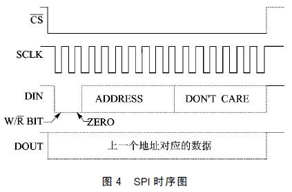

    2.3 SPI协议简介
    SPI协议是Motorola公司制定的全双工串行通信协议,具有传送速度快、协议简单的特点。通信只需要四根线,即SCK(时钟)、SSEL(从机选择)、MISO(主入从出)、MOSI(主出从入);最高传送速率可以达到系统工作频率的1/8,并且已经得到了广泛的应用。ADIS16355也是通过SPI协议来传送。首先把LPC2119中集成的SIP控制器设置为主机,把传感器的SPI接口设置为从机,把它们的接线对应连接起来,即相当于从控制器的从机选择端,在通信过程中要使它一直保持低电平,处于有效状态;然后,通过主控制器把需要采集信号的地址发送到从控制器中。SPI时序图如图4所示。
SPI时序图

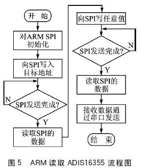

    由于传感器ADIS16355输出的数据是16位的,所以传送数据也是以16为周期。最高位代表读写控制位,如果为0代表向传感器中写入命令,为1则代表从传感器中读出当前状态;次高位为0,紧接着的6位代表对应寄存器的地址,最后面8位不关心。注意,在这个地址下读出来的数据是对应上一个地址的数据;与此同时从控制器把对应的采集到的16位数据发送到主机中去。
3 系统软件设计与数据分析
    该系统针对汽车二自由度的数据采集,而汽车二自由度是指汽车横摆角速度与侧向加速度,所以利用ADIS16355传感器采集这两个数据。由ADIS16355的说明书可知,反映横摆角速度的寄存器的地址为0x08或0x09,而侧向加速度对应的寄存器地址为0x0A或0x0B,要想得到汽车横摆角速度与侧向加速度,按照时序读出相应寄存器地址的数据即可。其工作流程如图5所示。

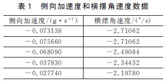

    通过串口可以读取Y轴的侧向加速度与X轴的横摆角速度,如表1所列。
侧向加速度与X轴的横摆角速度

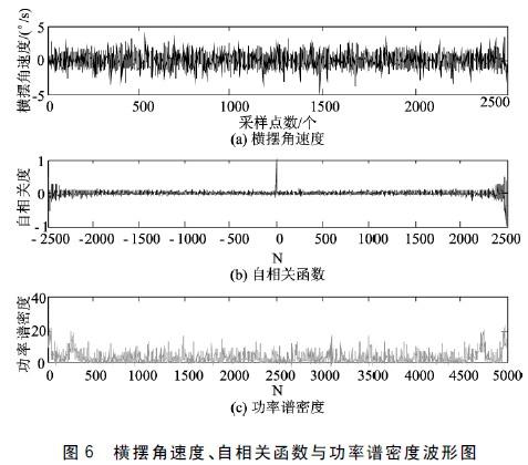

    3.1 汽车怠速模式
   汽车怠速模式是指发动机处于启动状态,但是汽车处于停止不前的状态,可以测得相应的数据。这里以汽车的横摆角速度数据进行分析,取了2500个采样点,利用数据的统计特性对数据分别求均值、协方差与功率谱密度,求得的均值为-7.7682e-005,近似为0.为了直观,把采集到的源数据、协方差与功率谱密度通过MATLAB作图的方式显示出来,如图6所示。
横摆角速度、自相关函数与功率谱密度波形图
    由图可知,自相关函数只有在横坐标为0时候才有取值,功率谱密度分布比较均匀,而且采集到的数据均值近似为0,这与高斯白噪声的统汁特性相似,因而断定干扰源类型为高斯白噪声。

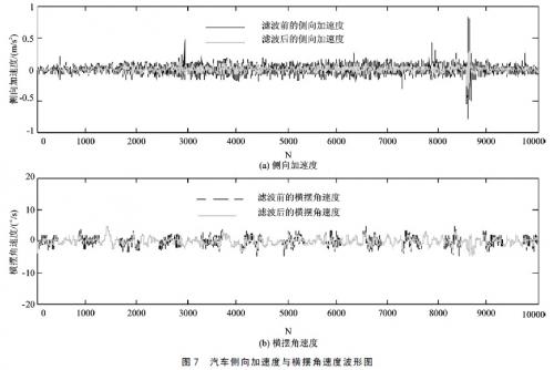

    3.2 汽车正常运行模式
    汽车正常运行模式是汽车匀速行驶在水平、下燥、水泥路面上,测得此时的汽车横摆角速度与侧向加速度。从传感器采集到的数据不可避免地受到干扰源的影响,由上面给出的结论可知干扰源类型为白噪声。卡尔曼滤波前的数据与滤波后的数据如图7所示。卡尔曼滤波对白噪声具有很好的滤波能力,它的滤波原理是最小均差原理,并且当前的数据只与前一个数据有关,数据存储量小,有利于计算机求解,所以选用卡尔曼滤波方式对采集到的数据进行滤波,从而得到相对准确的数据。这里采集了10 000个数据点。
汽车侧向加速度与横摆角速度波形图
    由图7可以看到,通过卡尔曼滤波后,曲线更加平滑,有效地剔除了杂波,从而为控制系统提供更准确的数据。
