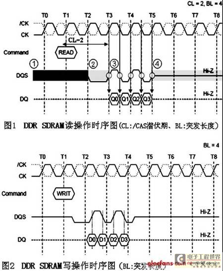

  如下图1和图2所示,DDR SDRAM相对SDRAM多了两个信号: CLK# 与DQS。
  CLK# 与正常CLK时钟相位相反, 形成差分时钟信号。而数据的传输在CLK与CLK# 的交叉点进行, 即在CLK的上升与下降沿(此时正好是CLK#的上升沿)都有数据被触发,从而实现双倍速率传输。
  DQS(DQ STrobe、数据选取脉冲)是DDRSDRAM中的重要功能, 主要用来在一个时钟周期内准确的区分出每个传输周期,并在接收端使用DQS来读出相应的数据DQ。
  DQS在上升沿和下降沿都有效,与数据信号同时生成。DQS和DQ都是三态信号双向传输。在读操作时,DQS信号的边沿在时序上与DQ 的信号边沿处对齐, 而写操作时,DQS信号的边沿在时序上与DQ信号的中心处对齐。
  下面以图1-DDR SDRAM读操作时序图为例,说明DQS的控制原理:
  ①在没有数据输出的状态时,DQS处于高阻抗水平。
  ② 接到READ指令后,DQS信号变为低阻抗, 并较数据输出时间提前一个周期。
  ③ D Q S 信号在CLK与CLK# 的交叉点与数据信号同时生成,频率与CLK相同。
  ④DQS信号持续到读脉冲突发完了为止,完了后再度恢复到高阻抗水平。

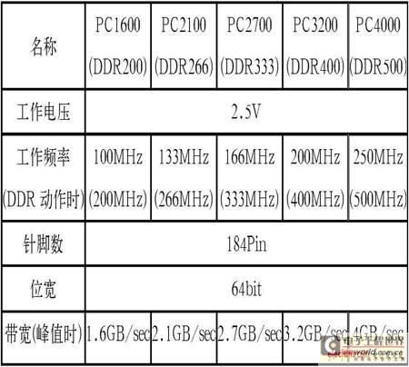

2 基本规格
  DDR SDRAM的基本规格(表1)。
  表1 DDR SDRAM的基本规格

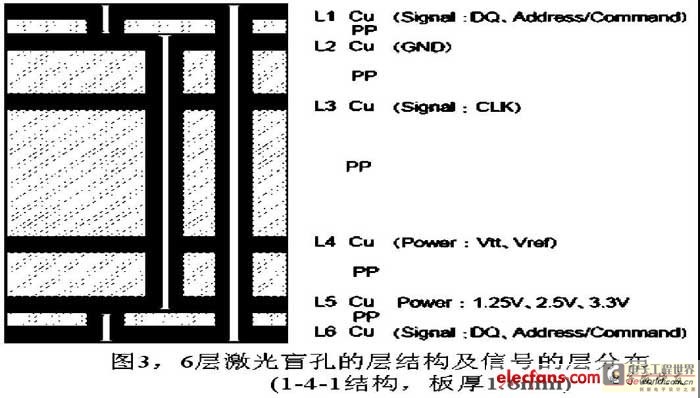

  3.1 PCB叠层结构的选择
  线路板的叠层结构直接决定了信号在各导体层的传输速度及延迟时间。根据电路构成及结构限制,结合高速信号及电源的返回路径等EMI要求,在设计初期确定好叠层结构以及重要信号的布线层是十分重要的。本例的叠层结构及重要信号的布线层如图3 所示。
  根据板材不同, 导体铜厚, 各绝缘层厚及介电常数等也会有差异,导致高速信号传输线的特性阻抗Zo及传输延时Tpd的不同。
  板材中绝缘介质的介电常数εr=4.0,绝缘层厚PP1=60μm,PP2=200μm,PP3=800μm,导体铜厚35μm,且线宽W=100μm时,信号在表层(L1、L6)的传输延时Tpd≒140ps,特性阻抗Zo≒56Ω,在内层L3布线的传输延时Tpd≒170ps,特性阻抗Zo≒84Ω。

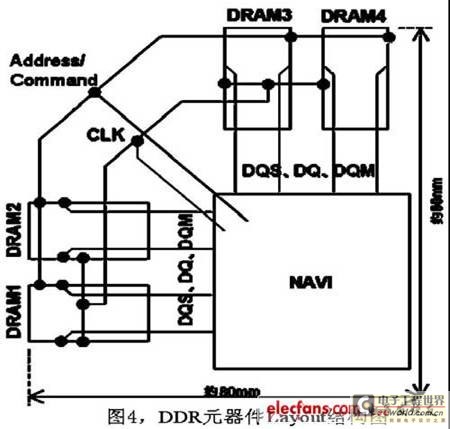

  3.3 DDR SDRAM器件的布局结构图
  DDR的数据传送通常是一个发射端对应多个接收端的结构, 为实现数据的同步传送,延迟时间的控制尤为重要。在构建器件Layout的时候重点考虑传输线分歧节点的选定,各段传输长度相等等要求。如图4,将DDR相关电路中的元器件都放在同一个面上, 并通过" 星型及Y 型拓扑结构"实现CLK、Data数据组,及Address/Command等各数据组之间的等长布线控制。
DDR元器件Layout结构图
  3.4 高频信号的布线优先顺序
  依照设计要求的严格程度从最重要的信号线开始布起,顺序为:
  CLK→Data→Address/Command

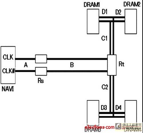

  3.5 CLK差分信号的布线方法
  针对DDR200中使用的CLK差分信号,布线拓扑图如图5 .布线注意点如下:
  ①差分阻抗要实现100Ω。
  ② 差分对CLK与CLK# 要等长布线,但总长度不要过长。
  即CLK( A - B - C 1 - D 1 ) = CLK( A - B -C1-D2)= CLK( A - B - C 2 - D 3 ) = CLK( A - B -C2-D4)3.6 DATA组的布线方法。

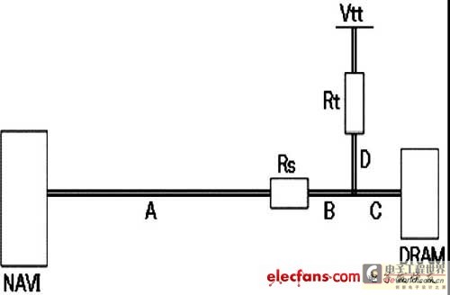

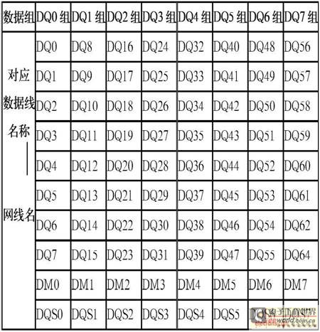

  如图6, 标明了DATA组所选的布线拓扑图。布线注意点如下:
  ① 所有D A T A 信号从N A V I - C P U出发到每个D R A M 的长度都要相等( 即A - B - C段)。
  ②等长布线的误差可以按同一Bit列及各组Bit间的误差来控制,如表2。
DATA数据组的布线拓扑图
图6 DATA数据组的布线拓扑图
  表2
表2

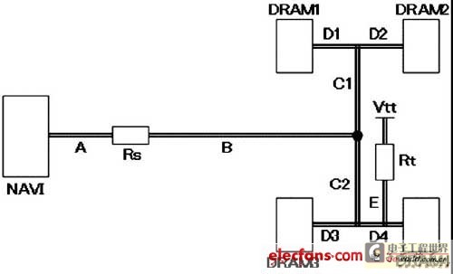

  3.6 Address/Command的布线方法
  如图7,标明了Address/Command组所选的布线拓扑图。布线注意点如下:
  ① 总布线长( A - B - C - D ) 等长, 且与CLK间的长度误差控制在一定范围内。
  ②D段(D1,D2,D3,D4)的布线要等长。
Address/Command数据组的布线拓扑图
图7 Address/Command数据组的布线拓扑图
