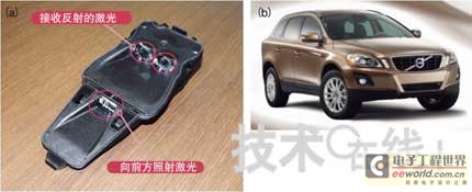

  沃尔沃采用成本更低的德国大陆公司(Continental AG)的激光雷达“CV sensor(接近速度传感器)”,实现了避免碰撞系统“City Safety(城市安全系统)”(图6)。分3点向前方照射激光,通过比较收到的激光来判断碰撞,然后通过ESC启动制动器。
图6:日本沃尔沃“XC60”的“City Safety”
该款车成为日本导入防碰撞汽车的契机。(a)德国大陆公司的激光雷达“CV sensor”,(b)车辆。
  不过,激光雷达能够检测到的距离较短,只有前方8m左右。由于只能识别靠近到某种程度的汽车,因此只能在时速15km/h以下避免碰撞。
  德国大陆公司认为,75%的交通事故发生在时速30km/h以下,因此预防事故的效果很明显。“CV Sensor的最大特点是成本低。以前的安全功能因为价格高,所以配备率低,而CV sensor问世之后,很多汽车都开始配备避免碰撞功能”(大陆公司执行副总裁Andreas Brand)。
  现在采用CV sensor的只有沃尔沃一家,不过2012年,将有亚洲和欧洲的共五家公司(两家是日本汽车厂商)计划采用CV sensor。

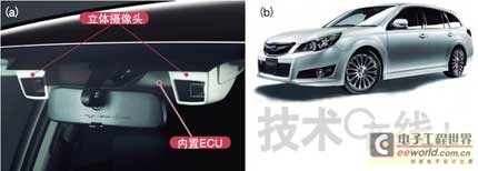

  富士重工的避免碰撞系统“EyeSight”利用立体摄像头检测前方的汽车和行人(图7)。其检测距离比沃尔沃的系统远,因此能够检测到90m左右远处的障碍物。
图7:富士重工“力狮”的“EyeSight”
继沃尔沃XC60之后的防碰撞汽车。通过与日本国土交通省交涉,取消了技术指针的时速限制。(a)立体摄像头,(b)车辆。
  系统在所有时速下工作,只要在30km/h以下就能够避免碰撞。随着ECU(电子控制单元)的小型化,得以在立体摄像头中内置ECU。该系统比原来提高了配备性且降低了成本。系统价格方面,上代为20万日元,而此次为原来的一半10万日元。上代EyeSight由减轻撞伤制动器和ACC组成,价格为20万日元。此次虽然时速范围有限,但能够避免碰撞,价格也降到了10万日元。
  基于上述措施,配备了新型EyeSight的力狮从2010年5月上市到2011年2月的配备数量达到约1万1000辆,配备率达到约60%。上代EyeSight的配备率不到10%,比上代大幅增加。

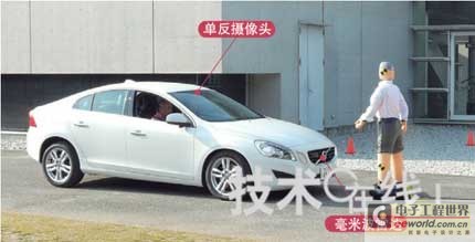

  沃尔沃在XC60上采用了在15km/h以下能够避免碰撞的系统City Safety,而在S60上却采用了只要在35km/h以下就能够避免撞到行人的“Human Safety”(图9)。City Safety虽限定于汽车,但也能检测到行人。
图9:沃尔沃“S60”的“Human Safety”
通过毫米波雷达和摄像头来识别行人,以避免碰撞。在XC60上导入的City Safety只检测汽车,而Human Safety则主要检测行人。
  Human Safety由1台毫米波雷达和后视镜上配备的单反摄像头组成。采用把行人也视作障碍物的毫米波雷达,在近距离范围内用摄像头判断行人。
  EyeSight用一个立体摄像头来检测汽车和行人,而S60用激光雷达、毫米波雷达和单反摄像头三者来检测。由于配备有多个传感器,因成本增加,不过该公司与大众一样期待量产效果。
  沃尔沃提出了争取该公司车辆在2020年之前不发生事故的“Vision2020”。计划在2016年之前,在所有车型上都配备Human Safety。虽然目前Human Safety只配备在高端车S60上,不过今后随着配备车型增多,其成本能够降低。
