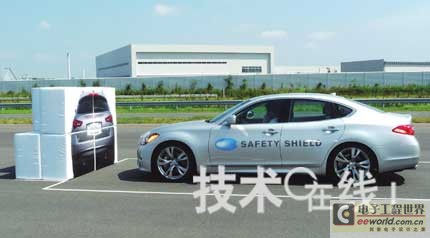

配备有日产汽车正在开发的避免碰撞系统的实验车。现在各公司采用的避免碰撞系统只支持30km/h以下的时速,不过未来将支持高时速。

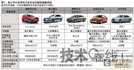

  瑞典沃尔沃于2009年8月在日本导入了时速15km/h以下能够避免碰撞的系统,此后在2010~2011年,富士重工业、德国大众及沃尔沃相继推出了时速达到30km/h也能避免碰撞的汽车。另外,日产汽车宣布正在开发时速达到60km/h也能够避免碰撞的系统(图2、表1)。

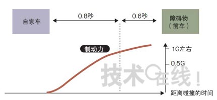

图2:避免碰撞系统不断改进
沃尔沃“XC60”支持15km/h以下时速,富士重工业“力狮”和大众“帕萨特CC”支持30km/h以下时速,沃尔沃“S60”支持35km/h以下时速(主要是行人)。日产计划到2013年使支持60km/h的系统达到实用水平。

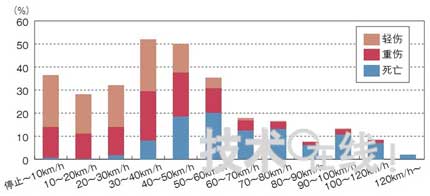

  避免碰撞系统扩展到高时速能带来什么效果?汽车事故的数据分析显示,在时速0~30km/h下时,多为轻伤事故,而时速达到40~60km/h时,死亡事故的比例骤然升高(图3)。
图3:各种汽车时速下的死伤事故比例
在0~30km/h的低速范围内行驶时,事故多为轻伤,死亡比例很少。但是到了40~60km/h的高时速,死亡比例增加。如果在高速下也能避免碰撞的汽车达到实用化,将有利于减少死亡事故。(摘自ITARDA 2009年度 交通事故案例调查和分析报告)
  该数据不仅针对汽车,还包括行人。因此,富士重工和沃尔沃采用了不仅针对汽车、也包括行人的避免碰撞系统。避免碰撞系统如果能在高时速下使用,则有可能减少汽车驾乘人员和行人双方的死亡。
