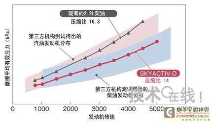

  降低压缩比的第二个好处是,发动机各部件的轻量化以及摩擦损失的降低。由于筒内最大燃烧压力降低了,因而可降低发动机构造体的所需强度。汽缸体(Cylinder Block)方面,结合利用铝(Al)合金,从而减轻了25kg的重量。
  汽缸盖罩(Cylinder Head)方面,通过薄壁化以及排气歧管的一体化,减轻了3kg的重量。运动类部件中,活塞及曲柄轴(Crank Shaft)的重量减轻了25%。上述运动类部件的轻量化有助于摩擦损失的降低,马自达称,实现了几乎与汽油发动机相同的摩擦损失(图8)。摩擦损失的降低带来了2~5%的燃效提升。
图8 SKYACTIV-D与老式发动机的摩擦损失对比
与老式发动机相比,SKYACTIV‐D由于筒内最大燃烧压力下降,因而可实现运动部件的轻量化及小型化,可将摩擦损失减小到与汽油发动机相当的水平。
