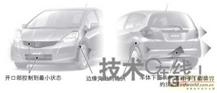

  除改进了动力传动系统之外,还改变了前后保险杠的形状、把汽车前侧的开口部面积控制在最小,另外还把后保险杠做成了侧面气流可顺利通过的形状,车体下面也做成了气流可顺利通过的形状,提高了空力特性(图8)。
图8:还对车体的空力特性进行了改进
尽管是局部改进,但除了前后保险杆和前格栅之外,对前挡泥板的形状也进行了变更,从而提高了空力特性。
