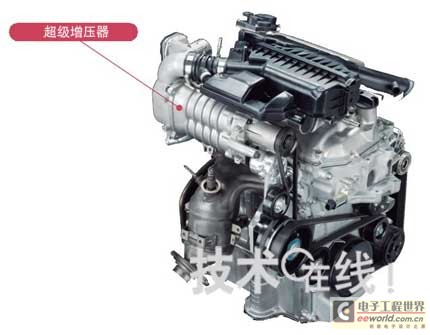

  作为新款发动机首次亮相的是1.2L排量、配备超级增压器(Super Charger)直喷发动机“HR12DDR”(图1)。该发动机将于2011年搭载在“Micra(日本名:March)”车型上在欧洲上市。此次说明会上展示了新款“Micra”组合使用新款发动机和5速手动变速箱的试制车。
图1:带有超级增压器的直喷发动机“HR12DDR”
将于2011年前期配备于欧洲规格“March”上。以NEDC模式下CO2排量达到95g/km为目标。

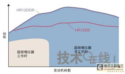

  超级增压器上装有离合器,负荷较低时断开离合器(图2)。阿特金森循环的压缩比小于膨胀比,因此虽然排量名为1.2L,但实际排量仅为0.9L左右,相当于小型化发动机。其基本概念就是在发动机负荷不那么大时,减小排量提高燃效,而在需要较大输出功率时启动超级增压器来助力。通过与超级增压器的组合使用,实现了与1.5L发动机相当的行驶性能。
图2:超级增压器的工作领域
采用阿特金森循环,在低负荷区不启动超级增压器,因此发动机排量仅为0.9L左右。在需要较大输出功率及扭矩时,启动超级增压器即可实现与1.5排量发动机相媲美的动力功能。
  在测试场地的试驾给人留下了低速高扭矩、超级增压器噪音较小的印象。超级增压器是美国伊顿公司生产的名为“TVS”的罗茨(Roots)式增压器。配备该发动机的汽车是否会在日本投放尚未确定。

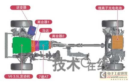

  混合动力系统由前至后按照发动机、干式单板离合器、马达、7速AT(自动变速箱)的顺序配置(图3)。该公司称其为1马达2离合器方式,但实际上只追加了发动机与马达之间的离合器。发动机与马达间的离合器用于在起步等EV行驶的情况下断开发动机与马达。另一个离合器则沿用普通的位于AT内部的前进后退切换离合器。
图3:“风雅混合动力车”的动力传动系统
前部安装有逆变器,行李舱内配备有锂离子充电电池。马达与7速AT(自动变速箱)之间安装有干式离合器1,离合器2用作AT的前进后退离合器。
