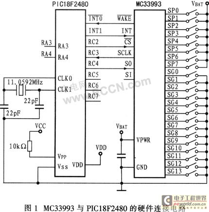

      3.1 硬件电路设计
  笔者设计的多功能开关节点中将开关状态的检测和节点通讯在一个模块中实现,微处理器采用PIC18F2480单片机,这是一款PIC18系列高性能MCU,采用先进的RISC架构,具有增强型内核,32级堆栈和多种内部和外部中断源,内部带有CAN控制器,可以方便的实现CAN通讯[2]。多路开关中,22路按键开关分别与MC33993的SP0~SP7和SG0~SG13共22个输入引脚相连,其中与SPn相连的开关闭合时接电源正端(通过编程实现),与SGn相连的开关闭合时接地,所有开关闭合时状态为1,断开时状态为0。PIC18F2480单片机通过SPI通信读取MC33993的开关状态量,这两个器件均有专门的SPI接口,因此他们之间的SPI通信实现起来很容易;MC33993的SO、SI、CS、SCLK和INT引脚分别与PIC18F2480的RC4/SDI、RC5/SDO、RC2/CCP1、RC3/SCK和RB1/NT1四个引脚相连。
       MC33993与PIC18F2480单片机的连接电路如图1所示。

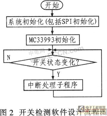

    首先PIC18F2480通过SPI接口对MC33993进行初始化设置,设定MC33993的工作方式,当开关被按下或断开时,MC33993的输入口状态发生变化,使之从睡眠模式中被唤醒,并立刻向处理器PIC18F2480发送读取开关状态量的中断请求,处理器识别中断并通过SPI接口读取开关状态的变化,然后执行相应的操作。
       3.3 开关检测接口电路软件的设计
  开关检测软件设计包括初始化程序和读取开关状态的程序两部分。
  初始化程序主要完成对MC33993内部几个相关寄存器的命令字的设置,例如复位寄存器、湿性电流控制寄存器、SPn设置寄存器等。
  读取开关状态是在中断服务子程序中实现。当开关状态变化时,MC33993产生中断。PIC18F2480进人中断服务程序,通过SPI接口读取。MC33993开关状态。

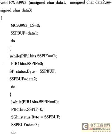

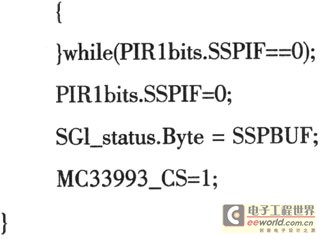

  在软件设计过程中,MC33993读写函数在初始化程序和开关状态读取程序中都会被调用,是整个开关检测软件设计的关键。下面给出整个多路开关检测接口电路软件设计的流程图和MC33993读写函数void RW33993()的代码。软件设计流程图如图2所示。
        读写函数void RW33993()源代码如下:
