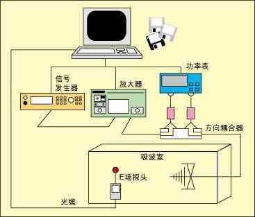

微波暗室中的辐射天线测量法
最简单明了的产生RF场的方法就是向一个天线灌入能量,并将其指向被测设备(EUT)。天线能够将RF能量转化为一个辐射场,并使其充满测试区域。由于需要在很宽的频谱范围内产生高电平的RF信号,为了避免与附近的其他合法无线电用户相互干扰,测试应该在一个屏蔽室中进行。但这会引入墙壁的反射,从而改变室内的场分布。为解决这一问题,需要对屏蔽室的表面进行电波消声处理,创造一个“吸波室(absorber lined chamber)”环境,而这又会极大增加测试设备的成本。测试时使用的天线在被测频率范围内应该具有较宽的频率响应。车辆测试中的测试频率可能从10kHz到18GHz,因此需要的天线也有许多种不同的类型(见图1)。此外,加之于EUT上的场也应该尽可能均匀并且受到良好控制。测试时的场可能会影响暗室的规格,因此天线不能离EUT过近,方向性也不能太强,否则产生的场会只集中于EUT的某一个区域。同时,天线和EUT距离过近还会导致二者互感增大,从而加大天线上所加信号的控制难度。被测对象的物理尺寸越大,这一距离要求就越难满足。另外,根据公式P = (E · r)2/30 watts(当天线具备单元增益时),天线离EUT越远,达到某个给定场强时需要的功率就越大。
注意,该公式给出的是场强和距离的平方率关系,即当某个给定距离上的场强从10 V/m增大到20 V/m时,需要的功率是原来的4倍,或者说当场强从10 V/m增大到20 V/m时,在给定功率下,距离只有原来的四分之一。EUT位置处的场强通过一个各向同性的宽带场传感器来测量,各向同性是为了保证传感器对方向不敏感,而宽带则是为了保证它在不同频率下均能得到正确的测量值。

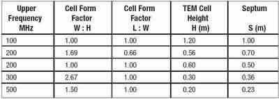

根据ISO 11452-3和 SAE J1113/24中的规定,TEM单元只是一段简单的封闭传输线,在其一端馈入一定的RF功率,并在另一端接一个负载阻抗。随着传输线中电磁波的传播,导体间就建立起一个电磁场。TEM(即横电磁波)描述的是在这类单元的作用区域内产生的占主导地位的电磁场。当传输线长度给定时,在一定的截面积上,场强均匀,且易测量或计算。EUT就放置在TEM单元的作用区域内。TEM单元一般呈箱体形式,内带一个隔离面,箱体的墙面作为传输线的一端,隔离面(或称隔膜,septum)作为另一端。TEM单元的几何构造对传输线的特性阻抗有决定性的影响。箱体是封闭的,除了很小的泄漏以外,单元外没有电磁场,因此这种单元可以不加外屏蔽地应用于任何环境。其主要缺点是其存在频率上限,这一上限频率与其物理尺寸称反比(见表1)。当频率高于此上限时,其内部电磁场的结构中开始出现高次模,场的均匀性,尤其是在由TEM单元的确切尺寸决定的谐振频率处的场均匀性,也开始变差。TEM单元能够测量的最大EUT尺寸受其内部可用的场强均匀区域体积的限制,因此最大EUT尺寸和该单元可测的最高频率之间有着直接关系。TEM单元的最低测量频率可到DC,这也是它与辐射天线测量法的不同之处。

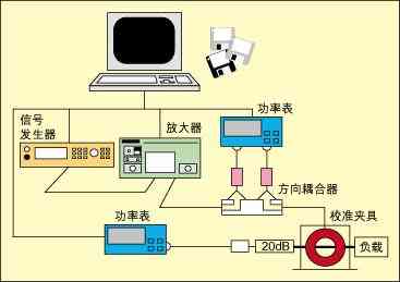

电流注入法(BCI)
BCI法在ISO 11452-4和SAE J1113/4中均有描述,采用该方法时,将一个电流注入探头放在连接被测件的电缆装置之上,然后向该探头注入RF干扰。此时,探头作为第一电流变换器,而电缆装置作为第二电流变换器,因此,RF电流先在电缆装置中以共模方式流过(即电流在装置的所有导体上以同样的方式流通),然后再进入EUT的连接端口。
真正流过的电流由电流注入处装置的共模阻抗决定,而在低频下这几乎完全由EUT和电缆装置另一端所连接的相关设备对地的阻抗决定。一旦电缆长度达到四分之一波长,阻抗的变化就变得十分重要,它可能降低测试的可重复性(见图2)。此外,由于电流注入探头会带来损耗,因而需要较大的驱动能力才能在EUT上建立起合理的干扰水平。尽管如此,BCI法还是有一个很大的优点,那就是其非侵入性,因为探头可以简单地夹在任何直径不超过其最大可接受直径的电缆上,而不需进行任何直接的电缆导体连接,也不会影响电缆所连接的工作电路。

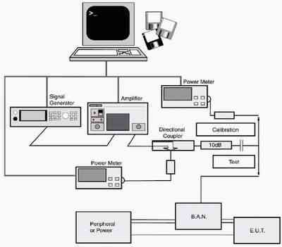

直接注入法
BCI法对驱动能力要求过高,而且在测试过程中与相关设备的隔离也不好,直接注入法的目的就是克服BCI法的这两个缺点。具体做法是将测试设备直接连接到EUT电缆上,通过一个宽带人工网络(Broadband Artificial Network,BAN)将RF功率注入EUT电缆,而不干扰EUT与其传感器和负载的接口(见图3),该BAN在测试频率范围内对EUT呈现的RF阻抗可以控制。BAN在流向辅助设备的方向至少能够提供500W的阻塞阻抗。干扰信号通过一个隔直电容,直接耦合到被测线上。ISO 11452-7和SAE J1113/3中描述了该方法。

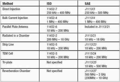

频率范围
受测试方法本身及其所用换能器(transducer)的限制,上述的每一种方法都只适用于一个既定的频率范围。表2列出了本文中讨论的各种方法在相应标准中公布的适用频率范围。测试过程中,通常需要使测试信号在整个频率范围内扫描变化或步进变化,监测此时EUT与其应有功能和性能的差异来得到测试结果。每次测试的最小滞留时间一般为2秒,如果EUT的时间常数较大,滞留时间可能更长。如果采用软件控制的测试信号发生器,那么测试信号通常不是扫描过整个频率范围,而是采用步进方式,因此还要定义频率步进的步长。滞留时间和频率步长二者共同决定了执行单次扫描所需花费的时间,从而也决定了整个测试所需的时间。
