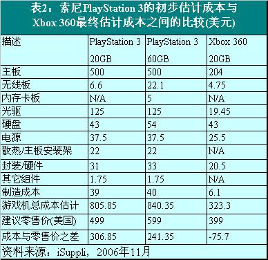

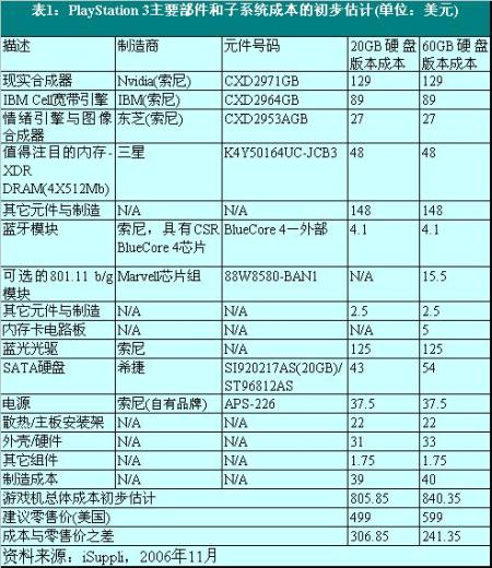

PS3主要部件和子系统成本的估计
据iSuppli拆解分析对于第四季度成本的初步估计,采用20G硬盘的PS3的整体材料与制造成本是805.85美元,采用60G硬盘的总体成本是840.35美元。上述总体成本中不包含控制器、电缆和包装等方面的额外成本。
按这些成本计算,索尼每卖出一台PS3就要亏损一大笔。据iSuppli拆解分析估计,20G硬盘版本的材料和制造成本比建议零售价499美元一共高出306.85美元。60G硬盘版本的成本比599美元的建议零售价高出241.35美元。由于索尼在高端版本上的亏损较小,因此它自然引导消费者购买60G的版本。
相比之下,根据2006年第四季度成本作出的最新估计,竞争对手微软的Xbox 360游戏机HDD版本每台材料成本和制造成本加起来约为323.30美元,比它的建议零售价格399美元低75.70美元。
索尼PS3的初步估计成本与Xbox 360最终估计成本之间的比较
表2所示为PS3与Xbox 360之间的成本比较。对于游戏机厂商来说,硬件方面的损失通过游戏销售来弥补是很普遍的做法。尽管如此,即使是在游戏机产业,索尼的单位产品亏损也比较突出。

尽管如此,iSuppli拆解分析显示,PS3的性价比惊人。“PS3的生产成本如此之高,是因为它具有难以相信的处理能力。”Rassweiler表示。“如果有人在远处拿着PS3的主板给我看,而且不告诉我手里拿着的是什么东西,我会以外它是网络交换机或者企业服务器。”
PS3设计中的部分先进特点包括:
·双图像处理单元(GPU),即Nvidia的RSX现实合成器和东芝的情绪引擎与图像合成器(Emotion Engine & Graphics Synthesizer)。RSX现实合成器提供最先进的高分辨率图像,而Emotion Engine & Graphics Synthesizer提供与PlayStation 2游戏的后向兼容。通过其设计订单,Nvidia和东芝分别控制了PS3材料及制造成本的12%和11%。
·IBM的Cell宽带引擎充当PS3的中央处理器,提供的计算能力相当于八个单独的微处理器。Rassweiler认为,Cell使PS3具有超级计算机一样的能力。IBM的Cell处理器在PS3的成本中占11%。
·四个三星的512M DRAM,采用的是Rambus的高速内存接口技术。这是iSuppli发现这种先进的XDR DRAM技术首次得到使用。三星的内存在PS3的成本中占11%。三星和Elpida Memory Inc.是XDR DRAM的双重货源。

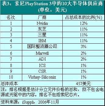

索尼PS3中的10大半导体供应商
表3所示为控制PS3内部多数半导体价值的10大供应商。总体来看,PS3展现了非常先进的设计。“有一个例子可以说明它的设计是如何先进。在iSuppli拆解分析团队的整个历史中,我们仅看到过三个拥有1,200个或更多引脚的半导体,而PS3自己就拥有三个这样的半导体。”Rassweiler指出。“PS3的设计中没有便宜货。这不是修改版PC设计。甚至,除了PS3中的主要芯片以外,其它元件似乎也很贵,并有点不同寻常。
