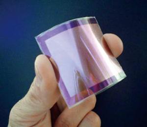

Nanosys公司也在开发薄膜太阳能电池,采用的是利用硅、锗化硅、硒化镉、砷化镓、氮化镓和磷化铟等制造的无机纳米结构。通过采用重量轻、易弯曲的塑料基板,Nanosys也希望利用卷轴式制造工艺来提供低成本太阳能电池。

Konarka科技公司进行有机太阳能电池开发已有10年时间。除已获得的6,000万美元风险投资以外,最近该公司又获得了600万美元的投资,用于开发采用可弯曲塑料基板的有机太阳能电池。Konarka公司的首席营销官Daniel McGahn表示:“我们正在把有机化学太阳能电池打印在可弯曲的聚合体基板上,这些基板可以是透明的,也可以是不透明的,取决于具体配方。” 该公司采用低温卷轴式制造工艺,类似于处理照相软片。Konarka设想其首款产品是一种小型的光驱动、可弯曲“再装填器”,可以吸收任何类型的光(甚至台灯的光),为手机、笔记本电脑和其它小型电子产品充电。面向军事应用,该公司还开发了一种便携发电帐篷,该帐篷外涂一层可弯曲聚合体,可以把帐篷变成一台发电机,为帐篷里面的设备供电。

Konarka已开发出覆盖不同部分光谱的配方,专注于两个基本类型的太阳能电池——具有化学内核的染料敏化(dye-sensitized)电池,以及在聚合体矩阵之类薄膜上面嵌入纳米粒子“颗粒”的电池。“我们把有机化学太阳能电池打印在可弯曲的聚合体基板上面,这些基板可以是透明的,也可以是不透明的,取决于具体配方。”McGahn表示,“我们的材料与照相软片负性材料非常相似,但材料堆叠比照相软片更简单。”
该公司宣布,在实验室条件下,其基于染料的太阳能电池效率为11%,有机电池的效率可高达8%。它计划与塑料生产商合作,使建材也成为太阳能材料,比如在窗户中增加一个颜色层或者使墙板具备太阳能发电能力。McGahn表示:“我们的许多配方将被称为一种结构,因为我们要把它们加工成更像用于遮阳篷的材料,而不是附着在建筑物上面的模块。”
