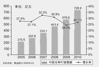

从中国功率IC市场表现来看,除了由于2002年半导体产业周期性低谷和2003年非典的影响外,中国功率IC市场都保持了较高的增长率,而且预测显示,2006~2010年中国功率IC市场的复合增长率将高于25%,未来中国功率IC市场依然会保持快速发展。
中国功率IC市场市场及其增长情况预测。
