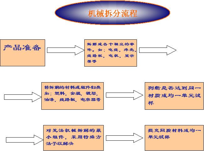

1、样品拆分
电子电气产品的成品和半成品由多种材料组成,必须首先进行拆解,直至得到无法进一步机械拆解的最小均质材料检测单元,再进行有害物质的检测。
关于均质材料的定义
欧盟委员会就“均质材料” 作了如下解释:均质材料(Homogenous Material)就是用机械方法拆分到不能再拆分的最小单元 -- a unit that cannot be mechanically disjoined into single materials
注:对于上述定义仍有多种的理解,需要加以澄清。
2、材料分类
电子电气产品及部件的材料可分为:1、聚合物类:塑料,橡胶,泡棉等;2、金属类:   金属板材、支架等;3、电子元器件类:线路板、电阻、电容等 ;4、其它类:   添加剂,涂料,颜料,绝缘漆,玻璃,搪瓷,胶木,墨水,瓷等。
注:对于无法拆解的非均质组件,须使用低温破碎、研磨等方式制成均质检测单元,再进行检测。
实例:塑料外壳、电线电缆。

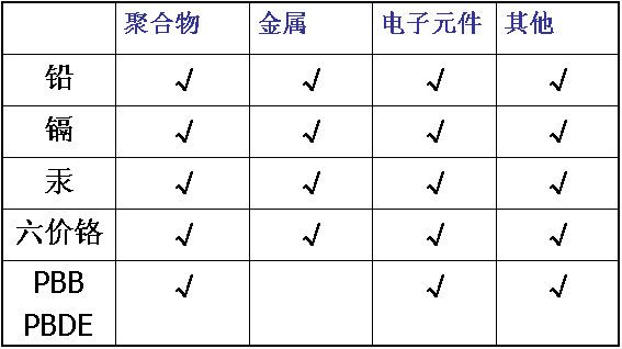

特别说明(一)
大多数情况下,对于全部六种有害物质进行测试是不必要的。
例1,集成电路块中的静电涂层仅限于铅的测试,因为镉、六价铬、汞、PBB、PBDE几乎不可能存在。
例2,金属材料不必测PBB、PBDE。
风险较大,需要重点关注的部件:焊料中的铅;玻璃材料中的铅;继电器和开关中的镉;金属材料防腐蚀层中的六价铬;印刷线路板和电线绝缘包裹层的PBDE;

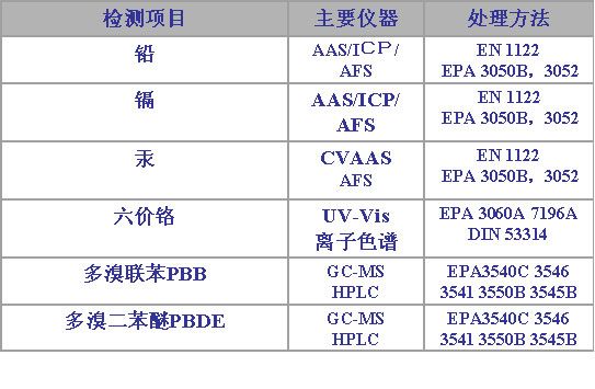

5、确证测试
常用的确证测试方法:
气相色谱/质谱联用分析法、气相色谱/电子捕获检测器分析法、液相色谱/质谱联用分析法、液相色谱/二极管阵列检测器/紫外检测器分析法、紫外-可见分光光度分析法、电感耦合等离子体发射光谱分析法、电感耦合等离子体/质谱联用分析法、原子吸收光谱分析法、原子荧光光谱分析法、冷原子吸收光谱分析法、其它分析法
