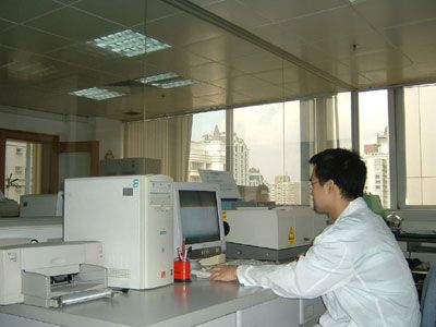

11、X射线荧光光谱
① 适用范围:
塑料部件、金属部件、电子元件中铅、汞、镉、总铬、溴的筛选测试
② 技术特点:
一次性快速定性分析样品中的铅、汞、镉、铬、溴元素。对均质样品无须制样,可进行无损测试。
X荧光光谱仪

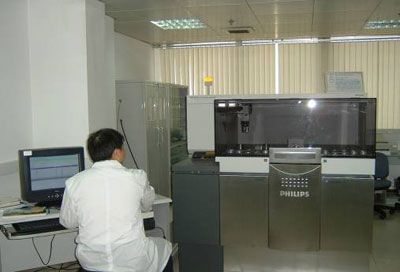

2、傅立叶红外光谱法
① 适用范围:对聚合物材料中高含量的PBB和PBDE½øÐÐ筛选测试。
② 特点:以PBB和PBDE特征红外光谱为定性依据、部分样品可以进行无损测试。
傅利叶红外光谱仪

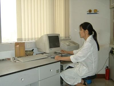

3、斑点法测六价铬
① 适用范围:无色和着色铬酸盐涂层中六价铬的定性筛选测试。
② 特点:利用显色反应,直接定性测试样品表面涂层中六价铬,简便快速。如出现阳性反应,需要用分光光度法等进行确证分析。

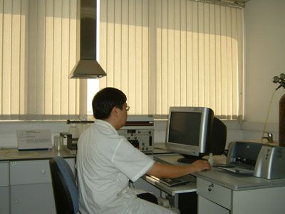

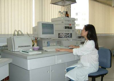

4、气相色谱/质谱联用分析法(GC-MS法)
① 适用范围:塑料部件及电子元件中PBB、PBDE阻燃剂的定量分析。
② 仪器:台式气质联用仪
③ GC-MS法是挥发性和半挥发性有机物定性定量测试的常见方法,广泛运用于各种有机毒害物的残留分析项目。
气质联用仪

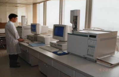

5、液相色谱法(HPLC法)
② 主要仪器:液相色谱仪;
③ 技术特点:适用于十溴联苯和十溴二苯醚等难挥发性阻燃剂的测试,弥补GC-MS法的弱点。
液相色谱仪

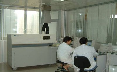

7、电感耦合等离子体原子发射光谱法(ICP-AES法)
① 适用范围:塑料部件、金属部件、电子元件中铅、汞、镉、总铬的含量测试。
② 主要仪器:电感耦合等离子体原子发射光谱仪;
③ 技术要点:选择采用微波消解、湿法消解、干法消解等手段溶解样品,一次性同步测定铅、汞、镉、总铬的含量。
电感耦合等离子体原子发射光谱仪

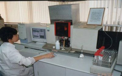

8、原子吸收分析法(AAS法)
① 适用范围:塑料部件、金属部件、电子元件中铅、镉的含量测试。
② 仪器:原子吸收光谱仪;
③ 技术特点: AAS方法是最成熟的金属元素仪器测试方法之一,特征原子吸收谱线选择性强,对于铅、镉等元素的测试灵敏度高。
原子吸收光谱仪
