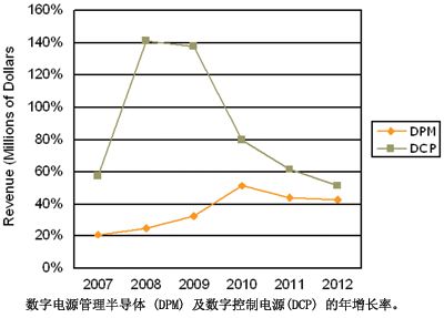

数字电源管理半导体及数字控制电源的年增长率
