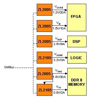

还有一些公司也提到了另一个含义的数字电源,但与上述开关电源的数字电源有很大不同。例如Zilker Labs也同样提出了数字电源的概念,该公司的产品定位在局部直流供电方面,其全数字电源管理功能的电源转换单芯片方案可为小型器件的供电。无需MCU、DSP或数字信号控制器,也无需编程。
图 Zilker Labs提出的“数字电源芯片”方案:ZL2005为全数字电源管理功能的电源转换单芯片方案。
