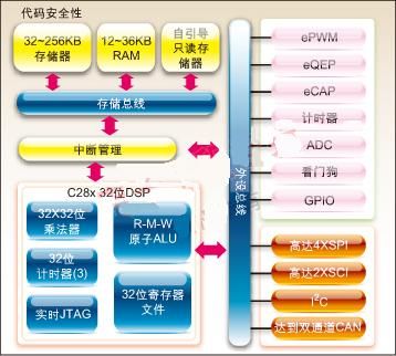

两大低成本DSC方案比较 TI最新的TMS320F280x产品不仅具备32位
DSP性能,而且实现了与MCU相似的外设集成,方便易用,主要面向数字电源、马达控制以及智能传感器控制等应用。
TI的TMS320F280x结构图 |
四款新品都采用F280x的设计,均可实现32位宽度的数据处理,每秒375万次采样的12位模数转换器(ADC)、正交编码器(QEP)接口,最新专利的150微微秒(ps)分辨率的的脉宽调制(PWM)输出通道,并具有CAN、I(SUP/)2(/SUP)C、UART、SPI等端口。通过对闪存和外设进行一定裁剪后,TMS320F28015/F28016的最低每千片批量单价仅为3.25 美元。
