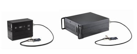

2007年12月12日,北京讯 凌华科技推出两款PCI Express到PCI延伸系统。PCES-8581-4S提供四个PCI延伸插槽,PCES-8581-13S提供十三个PCI延伸插槽。通过最长达七米的缆线,这两款延伸系统可以为具备PCI Express接口的计算机主机扩充最多达13个5伏特/3.3伏特的PCI插槽。
现今桌上型计算机配备的PCI插槽数量有限,当用户需要在单一计算机上操作多个PCI模块时,有限的PCI插槽成为一大困扰。凌华PCES-8581系列延伸系统让用户以较低的成本及较少的时间扩充系统能力,主机上每一个PCI Express插槽可以延伸多达13个PCI插槽。无需额外的驱动程序或软件,用户可以控制搭载在延伸系统中的PCI模块,所有操作及表现就如同这些模块直接安装在主机上。
许多量测或自动化应用须在恶劣环境进行,测试设备除非具备特殊规格或经过特别保护,系统中昂贵的计算机组件容易损毁,例如:CPU及硬盘。为了保护这些昂贵的信息设备,PCES-8581系列PCI Express到PCI延伸系统可以让主机系统通过一条高速遮蔽式缆线远程控制测试点,最远可达7公尺,如此一来,用户可以将主机系统与恶劣环境隔开一定的安全距离,而远程的延伸系统放置在恶劣环境中操作,能够抵御温差或震动。另外有些应用,PCI模块对环境中的电磁干扰较为敏感,用户可以利用PCI Express到PCI延伸系统搭载这些PCI模块,远离主机中容易产生高频的组件,例如:中央处理器、内存或北/南桥芯片。
PCES-8581-13S及PCES-8581-4S提供的解决方案包括一片安装在计算机主机上的PCIe-8560卡,一条遮蔽式缆线和一个延伸系统。PCIe-8560卡符合PCI Express x1规范,通过遮蔽式绞铜线与安装在延伸系统中Low-Profile的PCI-8565卡沟通,PCI-8565卡则将信号由PCI Express接口转换到延伸系统上32位/33MHz规格的PCI接口上。此两款产品已上市。
