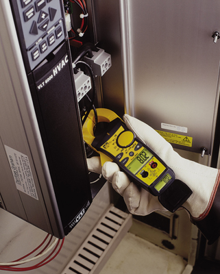

美国理想工业公司(IDEAL)最近对广受用户青睐的760、770系列双显示钳形电流表进行了全面升级,增加了许多新的功能。这两个系列是为满足工业环境和商业环境电工需要而设计的,特别适合测量那些以往难以触及的狭窄空间中的电力系统。
在开始测试之前,新表的电压与电流显示归零功能可以使仪表读数稳定显示0.0,旧表缺省量程则为mV档,容易造成测试线开路或接入被测电路前仪表读数的跳变不定。新表在电池舱中增加了音频选择开关,可以关闭高电压音频告警,仍然保留了超过30V的电压告警提示功能。新表的数据保持按钮外增加了保护盖,可有效减少测量过程中的误触发几率。
浪涌电流测试方面,用户经常需要测量电机启动时的浪涌电流,新表中凡是具有真有效值测量(True RMS)的型号,已将峰值保持按钮更换为浪涌测试按钮。新表具有更宽的测量能力,采用的微处理芯片除了支持上述功能外,还将760系列钳表的量程从600A增加至660A。这不仅超过了竞争对手的产品,而且由于缩小了量程变换范围,使自动量程测量速度更快。新表的小电流(1-20A)测试精度也有大幅度提高,可以满足只想购买1块钳表就能测量由大到小电流的用户需求(适合选用61-732)。此外,新表还取消了很少用到的模拟指针显示。
改进后的钳形电流表的底部显示,所有量程均增加了背光。而不是像旧表那样只在测电流时有背光。新表采用了更加坚固的拨盘和外壳,输入过压保护等级也有所提高。这些更加实用的功能将满足不断变化的行业用户的更多需求。
