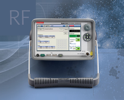

美国俄亥俄州克利夫兰市2007年6月6日讯-新兴测量需求解决方案领领袖企业美国吉时利(Keithley)仪器公司(NYSE代码:KEI),日前发布其2910型射频矢量信号发生器系列增强新功能。2910 V2.0版提供的新功能包括新增无线信号发生波形、最新功率校准(power calibration)功能,以及能够存储更多、更大波形的ARB存储器。
吉时利获奖产品2910型射频矢量信号发生器拥有业界公认的多项技术创新,包括软件无线电(SDR)架构、已申请专利的合成器技术,以及独特的功率定标(power leveling)电路。2910采用一种高度通用的软件架构,以满足动态无线市场快速变化的测试需求。它提供灵活的射频测试平台,通过快速频率调谐、幅值稳定和波形切换技术缩短测试时间,其价格仅为具有类似(或更低)性能测试产品的一半。2910内部可产生任意一种调制带宽高达40MHz的信号,并能通过外部I-Q输入产生调制带宽高于400MHz的信号。2910具备从400MHz到2.5GHz的连续调谐能力,涵盖了无线通信中全部关键ISM频带
较与市面上任何其他产品,2910皆具有最直观用户界面,即便初学者用户也能简便、快速地产生射频信号。2910 V2.0版具有无可比拟的高精度和可重复性,且速度快、灵活、易用、结构紧凑,并采用最新射频测试与测量技术,帮助用户快速获取精确的测量结果,缩短测试时间并降低测试成本。
强大的新调制功能
2910 V2.0版提供两项最新调制功能选件。首先,通过灵活的数字调制功能选件——2910-DIG,用户能产生现代射频通信产品所需的所有调制信号。2910-DIG能生成各种数字调制信号(包括ASK、FSK、PSK和QAM)的重复排列,每种信号皆支持用户可选的符号率、滤波器类型和数据类型。基于能方便地生成较宽范围内的数字调制信号,2910-DIG选件尤其适用于研发实验室和教育界。
另一新的选件为2910-GPS,其为针对GPS测试的一款低成本的灵活解决方案,尤其适合生产测试环境。2910-GPS选件可仿真各种数据类型的GPS卫星编码L1信号,其外部用户文件最大支持37504比特(12.5分钟)的真实卫星数据。而类似GPS测试方案的价格要比带GPS选件的2910 V2.0版至少高两倍。结合其他常见无线标准,例如GSM、EDGE、W-CDMA、CDMAOne和CDMA2000,2910-GPS选件进一步扩展了2910的射频测试测量范围,实现支持带GPS功能的移动设备测试。
改进的功率校准功能提高了测量精度
吉时利2910 V2.0版新增功率校准表,能通过补偿测试夹具电缆上的射频功率损耗提高测量精度。功率校准表中保存了电缆功率与频率关系的值,这些值是通过单独射频功率计获取。2910能自动调整功率,将电缆功率损耗修正到+0.3dB的精度。本项功能减少手工测量时的操作误差,用户无需在自动化系统测试执行程序中开发用于功率校正的程序脚本。
利用新增SCPI(程控仪器标准命令)命令功能,通过一条USB线将一台外部PC机与2910 V2.0相连,控制一个独立的射频功率计(例如手持式吉时利3500射频功率计),可很方便地对测试夹具进行校准;其中功率计用于测量与待测设备相连的射频电缆上的功率。在生产测试环境下,电缆功率损耗补偿是减少测量不确定性的关键,有助于提高产品的质量和成品率。
扩大了波形存储器的容量
2910 V2.0另一项增强功能为将其任意波形发生器(ARB)的存储容量扩大到100M采样,从而保存非常大的波形或者多个较小的波形。2910-ARB选件的100M采样ARB容量能将多个信号波形保存在存储器中,通过仪器的GPIB、USB或LAN接口发送的遥控SCPI命令,能在3ms内实现任意波形间的快速切换。
新增ARB排序功能进一步加快波形切换时间,支持快速波形切换。其中,波形采样器能在一拍之内从一个ARB波形的最后一点转移到下一个波形的起始点。ARB波形可以任意顺序排列,为提高测量速度提供更大的灵活性。此种快速灵活的测试方案对于生产测试应用极具价值。
无论是否在频率、幅值或波形之间进行切换,2910 V2.0版拥有的测量速度都比传统测量仪器快2~20多倍,为无线器件和产品的测试创造了最快执行时间。
保护用户的资本投资
吉时利2910 V2.0版射频矢量信号发生器为一套极其精密和通用的测试仪器。其对新的无线通信标准具有良好兼容性,能极大提高测试产能,缩短产品面市时间,保护用户在测试设备上的资本投资。当新的通信标准出现,用户能轻松实现产品升级,无需为硬件升级或购买新设备付出昂贵成本。2910是灵活的射频测试平台,不但具备当前测量应用所需性能,并且为今后射频无线技术的测试提供了最大灵活性。
现有的2910用户可直接从吉时利官方网站上下载带有标准增强功能的2910 V2.0固件,无需付费。用户亦可通过选择2910-DIG或2910-GPS(或两者)进行产品升级。所有升级都可现场完成,不需返回吉时利产品服务中心,也无需进行硬件升级。
