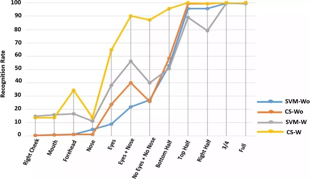

实验表明,扫描整个面部的3/4、甚至1/2的识别准确率能够达到100%!除此之外,团队还研究了面部的某个独立的部位,比如鼻子、脸颊、前额或嘴巴的识别率,以及图像的旋转和缩放对面部识别主体的影响。结果发现,如果只针对面部的某个独立的部位,比如鼻子、脸颊、前额或嘴巴,识别率总是相对较低。

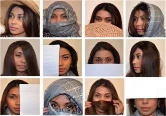

顺着这个逻辑,研究团队使用有遮挡的不完整人脸照片作为测试集,下面是一个测试集的示例图片,以及计算机对不完整人脸照片的识别过程。
示例图片

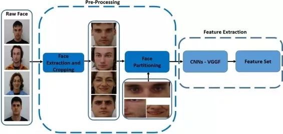

使用CNN和VGG-Face,
利用两个分类器进行不完整人脸的识别

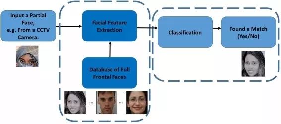

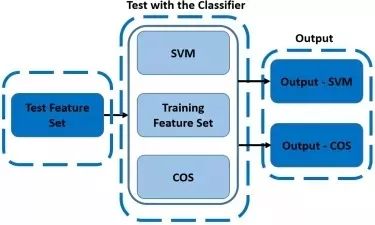

团队主要研究面部的不同部分如何有利于识别,以及在机器学习场景中如何在对面部照片进行不同程度旋转、缩放的识别。实验使用基于CNN的架构以及预训练的VGG-Face模型来提取特征。然后使用两个分类器,即余弦相似度(CS)和线性SVM来测试识别率。下图表现了特征提取步骤的概述:
遮挡脸部的示例图片
基于VGGF的特征提取过程
VGG-Face模型

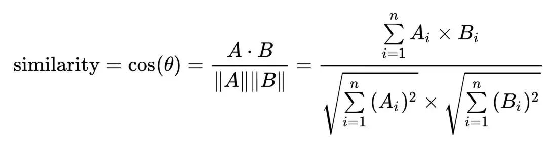

余弦相似度
两个向量间的余弦值可以通过使用欧几里得点积公式求出:
给定两个属性向量, A 和B,其余弦相似性θ由点积和向量长度给出,如下所示:
这里的Ai和Bi分别代表向量A和B的各分量。
本次实验需要计算CS以通过使用Eqs找到测试图像和训练图像之间的最小距离。如图8所示:

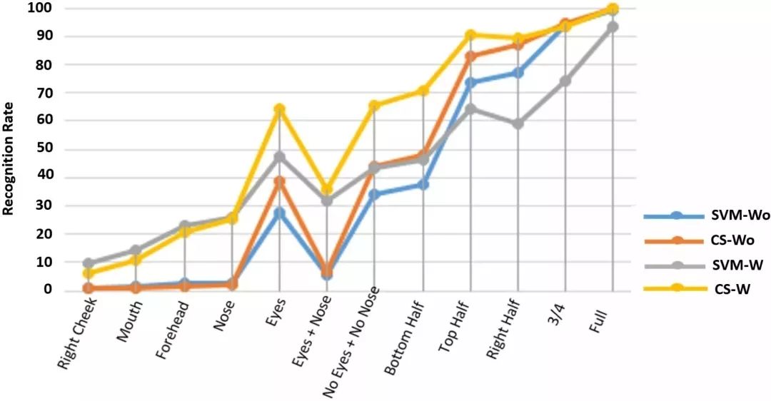

用于测试FEI数据集上识别率的面部部分
在FEI数据库中使用基于面部部分的SVM和CS分类器的面部识别率 - 在训练中不使用/使用面部的面部部分

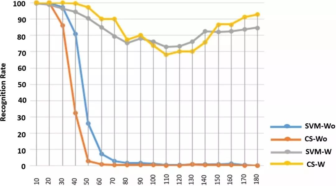

在FEI数据集上显示面旋转(10°到180°)
在FEI数据集上使用SVM和CS分类器的人脸识别率(基于训练集中没有和有旋转人脸图片)

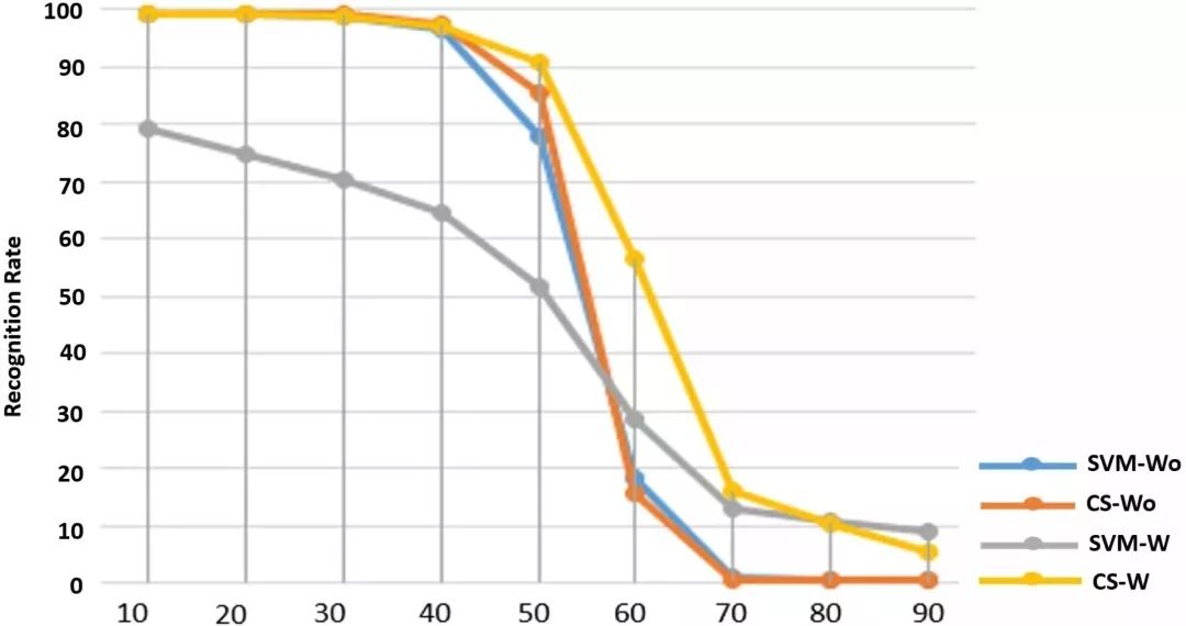

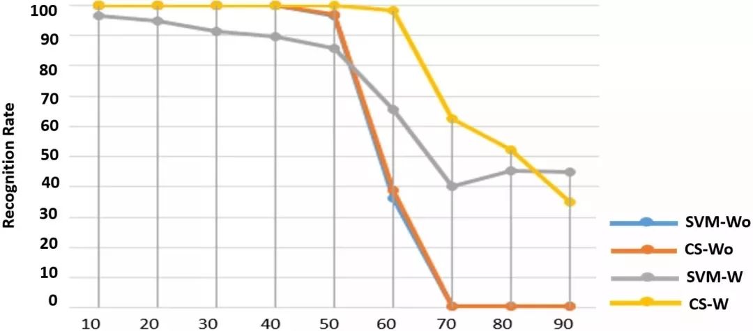

一个在FEI数据集中缩小(10%到90%)人脸的例子
利用SVM和CS分类器对FEI中缩小后的人脸进行快速识别

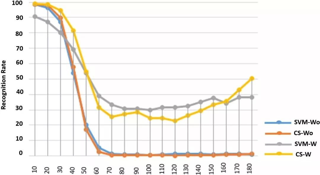

在LFW数据集上使用基于SVM和CS分类器的人脸旋转的人脸识别率(在没有和使用单个旋转面作为训练数据的情况下)
