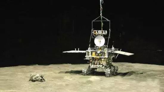

2019年1月3日,嫦娥四号月球探测器已成功软着陆。这是全人类首次成功登陆月球背面。嫦娥四号此次着陆在在崎岖的极区,这意味着嫦娥三号相比于以往的号更难以获得光照,观测环境,尤其是夜间环境会更冷,为了不让探测器因为失温而坏掉,嫦娥四号也必须更注意保温。
因此,嫦娥四号除了太阳能板之外,还带了一块“核电池”,可以在夜晚的时候也可以开展一些科研观测,而不必像三号那样一到晚上就得睡觉。
