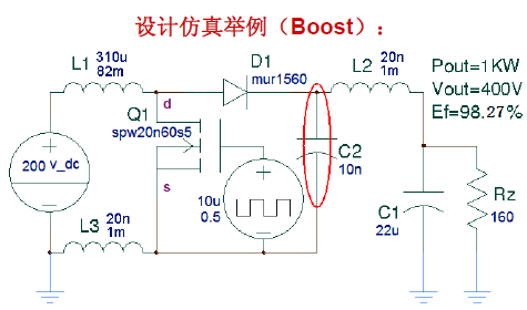

拓扑吸收
将开关管Q1、拓扑续流二极管D1和一个无损的拓扑电容C2组成一个在布线上尽可能简短的吸收回路。
拓扑吸收的特点:
  • 同时将Q1、D1的电压尖峰、振铃减少到最低程度。
  • 拓扑吸收是无损吸收,效率较高。
  • 吸收电容C2可以在大范围内取值。
  • 拓扑吸收是硬开关,因为拓扑是硬开关。

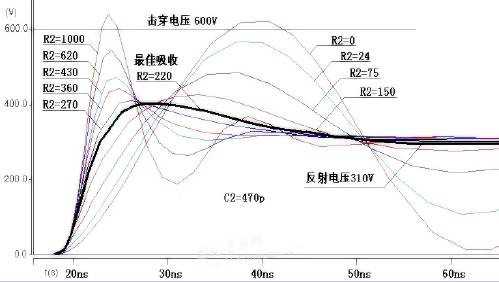

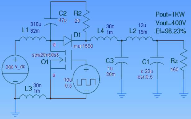

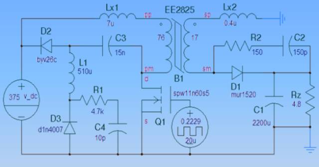

RC 吸收
  • RC吸收的本质是阻尼吸收。
  • 有人认为R 是限流作用,C是吸收。实际情况刚好相反。
  • 电阻R 的最重要作用是产生阻尼,吸收电压尖峰的谐振能量,是功率器件。
  • 电容C的作用也并不是电压吸收,而是为R阻尼提供能量通道。
  • RC吸收并联于谐振回路上,C提供谐振能量通道,C 的大小决定吸收程度,最终目的是使R形成功率吸收。
  • 对应一个特定的吸收环境和一个特定大小的电容C,有一个最合适大小的电阻R,形成最大的阻尼、获得最低的电压尖峰。
  • RC吸收是无方向吸收,因此RC吸收既可以用于单向电路的吸收,也可用于双向或者对称电路的吸收。
RC 吸收设计
  • RC吸收的设计方法的难点在于:吸收与太多因素有关,比如漏感、绕组结构、分布电感电容、器件等效电感电容、电流、电压、功率等级、di/dt、dv/dt、频率、二极管反向恢复特性等等。而且其中某些因素是很难获得准确的设计参数的。
  • 比如对二极管反压的吸收,即使其他情况完全相同,使用不同的二极管型号需要的RC吸收参数就可能有很大差距。很难推导出一个通用的计算公式出来。
  • R 的损耗功率可大致按下式估算:
  • Ps = FCU2
  • 其中U为吸收回路拓扑反射电压。
  • 工程上一般应该在通过计算或者仿真获得初步参数后,还必须根据实际布线在板调试,才能获得最终设计参数。

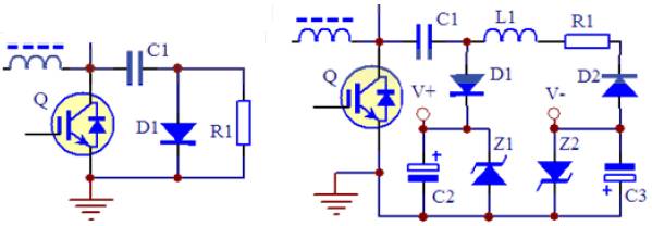

RCD 吸收
特点
  • RCD吸收不是阻尼吸收,而是靠非线性开关D 直接破坏形成电压尖峰的谐振条件,把电压尖峰控制在任何需要的水平。
  • C 的大小决定吸收效果(电压尖峰),同时决定了吸收功率(即R的热功率)。
  • R 的作用只是把吸收能量以热的形式消耗掉。其电阻的最小值应该满足开关管的电流限制,最大值应该满足PWM逆程RC放电周期需要,在此范围内取值对吸收效果影响甚微。
  • RCD吸收会在被保护的开关器件上实现某种程度的软关断,这是因为关断瞬间开关器件上的电压即吸收电容C上的电压等于0,关断动作会在C 上形成一个充电过程,延缓电压恢复,降低dv/dt,实现软关断。
  • 不适应性
  • RCD吸收一般不适合反激拓扑的吸收,这是因为RCD吸收可能与反激拓扑相冲突。
  • RCD吸收一般不适合对二极管反压尖峰的吸收,因为RCD吸收动作有可能加剧二极管反向恢复电流。
钳位吸收
RCD 钳位
  • 尽管RCD钳位与RCD吸收电路可以完全相同,但元件参数和工况完全不同。RCD吸收RC时间常数远小于PWM周期,而RCD钳位的RC时间常数远大于PWM周期。
  • 与RCD吸收电容的全充全放工况不同,RCD钳位的电容可以看成是电压源,其RC充放电幅度的谷值应不小于拓扑反射电压,峰值即钳位电压。
  • 由于RCD钳位在PWM电压的上升沿和下降沿都不会动作,只在电压尖峰出现时动作,因此RCD钳位是高效率的吸收。

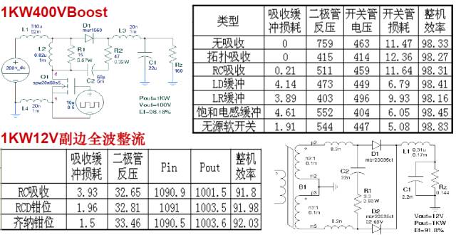

缓冲
缓冲是对冲击尖峰电流而言
  • 引起电流尖峰第一种情况是二极管(包括体二极管)反向恢复电流。
  • 引起电流尖峰第二种情况是对电容的充放电电流。这些电容可能是:电路分布电容、变压器绕组等效分布电容、设计不恰当的吸收电容、设计不恰当的谐振电容、器件的等效模型中的电容成分等等。
缓冲的基本方法:
  • 在冲击电流尖峰的路径上串入某种类型的电感,可以是以下类型:
缓冲的特性:
  • 由于缓冲电感的串入会显著增加吸收的工作量,因此缓冲电路一般需要与吸收电路配合使用。
  • 缓冲电路延缓了导通电流冲击,可实现某种程度的软开通(ZIS)。
  • 变压器漏感也可以充当缓冲电感。
LD 缓冲
特点:
  • 可不需要吸收电路配合。
  • 缓冲释能二极管与拓扑续流二极管电流应力相当甚至更大。
  • 缓冲释能二极管的损耗可以简单理解为开关管减少的损耗。
  • 适当的缓冲电感(L3)参数可以大幅度减少开关管损耗,实现高效率。
LR 缓冲
特点:
  • 需要吸收电路配合以转移电感剩余能量。
  • 缓冲释能电阻R的损耗较大,可简单理解为是从开关管转移出来的损耗。
  • R、L参数必须实现最佳配合,参数设计调试比较难以掌握。
  • 只要参数适当仍然能够实现高效率。

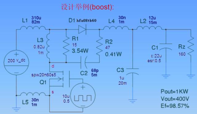

无源无损缓冲吸收
如果缓冲电感本身是无损的(非饱和电感),而其电感储能又是经过无损吸收的方式处理的,即构成无源无损缓冲吸收电路,实际上这也是无源软开关电路。
缓冲电感的存在延迟和削弱的开通冲击电流,实现了一定程度的软开通。
无损吸收电路的存在延迟和降低了关断电压的dv/dt,实现了一定程度的软关断。
实现无源软开关的条件与无损吸收大致相同。并不是所有拓扑都能够搭建出一个无源软开关电路。因此除了经典的电路外,很多无源软开关电路都是被专利的热门。
无源无损软开关电路效率明显高于其他缓冲吸收方式,与有源软开关电路效率相差无几。因此只要能够实现无源软开关的电路,可不必采用有源软开关。
吸收缓冲电路性能对比

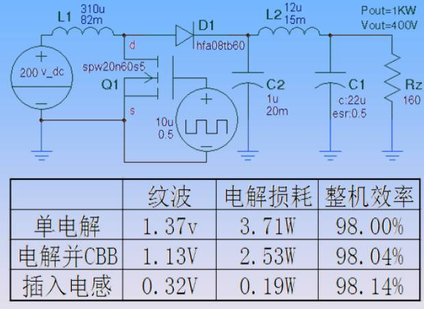

滤波缓冲
电路中的电解电容一般具有较大的ESR(典型值是百毫欧姆数量级),这引起两方面问题:一是滤波效果大打折扣;二是纹波电流在ESR上产生较大损耗,这不仅降低效率,而且由于电解电容发热直接导致的可靠性和寿命问题。
一般方法是在电解电容上并联高频无损电容,而事实上,这一方法并不能使上述问题获得根本的改变,这是由于高频无损电容在开关电源常用频率范围内仍然存在较大的阻抗的缘故。
提出的办法是:用电感将电解和CBB分开,CBB位于高频纹波电流侧,电解位于直流(工频)侧,各自承担对应的滤波任务。
设计原则:Π形滤波网络的谐振频率Fn应该错开PWM频率Fp。可取Fp=(1.5~2)Fn 。
这一设计思想可以延伸到直流母线滤波的双向缓冲,或者其他有较大滤波应力的电路结构。

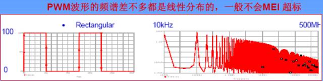

振铃
振铃的危害:
MEI测试在振铃频率容易超标。
振铃将引起振铃回路的损耗,造成器件发热和降低效率。
振铃电压幅度超过临界值将引起振铃电流,破环电路正常工况,效率大幅度降低。
