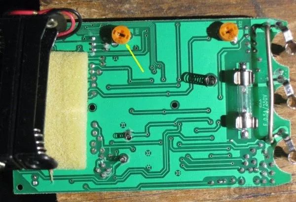

去年底我买了一块新出的ZT111万用表来玩,对比时发现这两个表测量1节5号电池的电压居然有明显的差值。相差几个字可以理解,多了就有问题了。一般来说新表更可信,于是我翻出来以前买的10V电压基准,把UT33-A校准一下看看。在这个万用表的PCB背面,有两个可变电阻,调VR1就是校准电压基准用的。
意外的是,10V校准之后,测1节电池的电压两块表的读数依然相差不少,UT33-A明显读数高一些。若我调整UT33-A的VR1使测电池电压两表一致,测10V基准时UT33A的读数又偏低了。我又拿出来UT61A四位半表一起对比,三打二胜,判断还是UT33-A不准了。按照规格书上0.5%的直流精度,这只表的误差也超标了,不合格。

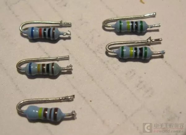

拆下来排在一起看是这样(拆之前我已决定要替换下它们了):
10M电阻是两个5M的串联得到,绿环表示精度 0.5%
1.11M电阻用在4V档,精度不知道,没有色环标。
101k电阻用在40V档,蓝色表示精度 0.25%
10k电阻用在400V档,同样精度 0.25%
如此看来我的这只UT33-A电压档误差超过 0.5% 也是不足为怪的,只要电阻误差在它们的上限(运气不那么好,或者多年后电阻本身老化)。尽管我已买了性能更好的(9999最大显示) ZT111,UT33A这么淘汰也未免可惜。作为学习也好,我决定将这些电阻“升级”一下,提升这个表的精度。

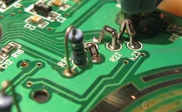

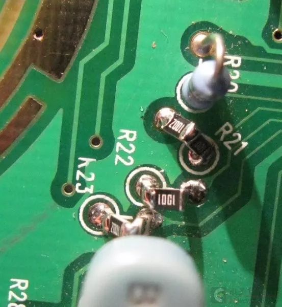

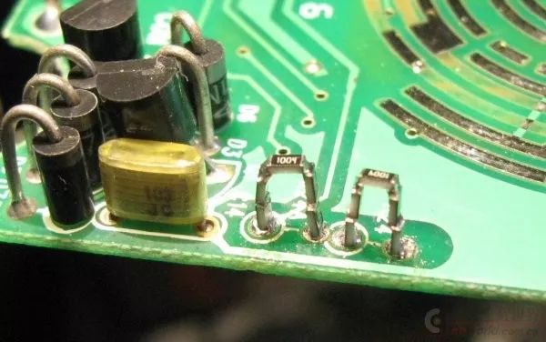

今儿动工把电阻换成了贴片精密电阻。我使用了“叠罗汉”法直接搭焊:
换好之后再用10V基准校准一下电压档,再测量1节电池的电压,读数就和我的ZT111, UT61A一致了。果然找到了误差源头所在,升级成功。
