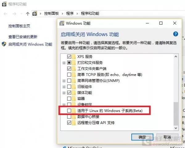

如果还没有安装过Linux子系统功能,首先需要在控制面板的“程序和功能”中允许适用于Linux的Windows子系统功能,并重新启动计算机。

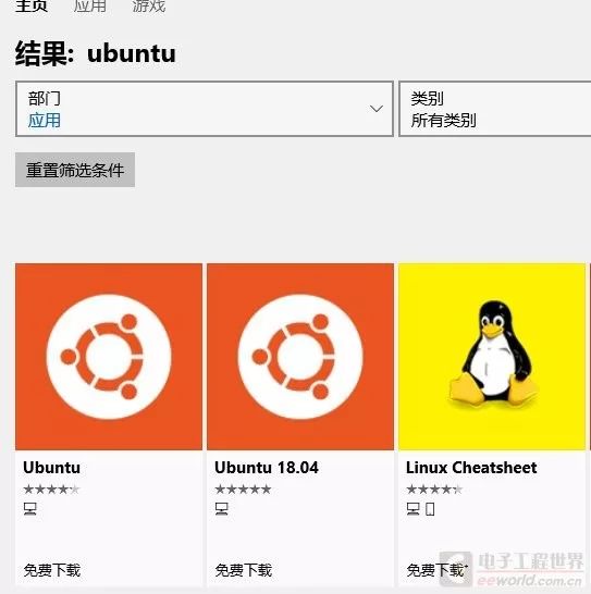

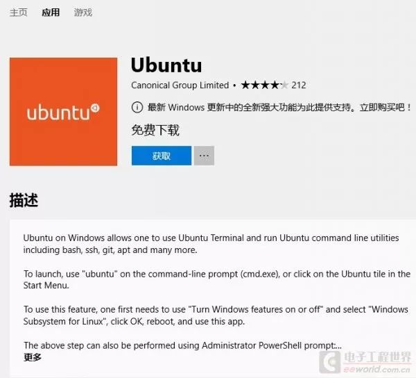

然后就可以在应用商店中,通过搜索Linux或者ubuntu,找到ubuntu应用。注意现在应用商店里ubuntu有两个版本,分别是16.04和18.04。
这两个版本都是长期服务器版,但是我们需要选择第一个,也就是16.04版本,因为目前gcc-arm编译器还没有支持18.04,使用18.04版本就需要自己手工安装编译器,比较麻烦。

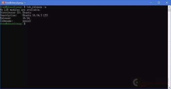

安装好ubuntu 16.04后,运行就会出现下面的控制台样式窗口,它默认是只有控制台(shell)界面,没有图形化界面。我们可以通过 lsb_release -a 命令查看系统版本。
