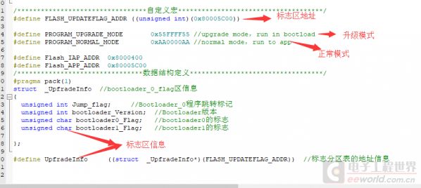

此次再来说下1K标志区的存储,在这里我只用了10个字节存储,当然如果有一些必要的标志数据啥的,也可以存储在此空间,在这里我用结构体表示这些变量成员,并把标志区的flash地址转换成此结构体指针。

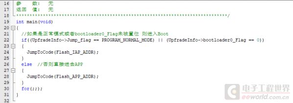

次再来说明程序流程图。正常模式下,系统开始运行是从bootloader0开始的,然后跳转到bootloader1,再者跳转到APP,这就是一个流程。
bootloader0的程序也很简单,无非就是判断标志区的标志变量是否改变,从而选择跳转到Bootloader1或者APP区域。bootloader0的main函数如下,按照上述的流程图可以明白,只要是标志区的跳转标记是正常模式或者bootloader_flag未被置位,说明是没有升级过bootloader1或者已经升级成功的,进而就跳转到bootloader1。否则都直接进入APP,这样可以防止APP里面升级bootloader失败了而且不小心断电了,不用经过Bootloader1进入APP再次升级bootloader1。

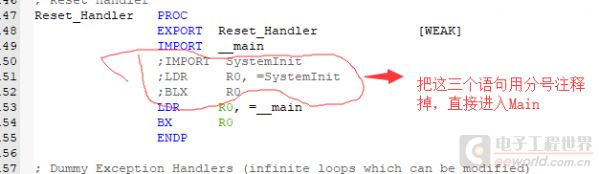

当然在启动文件里面,不需要进入系统时钟初始化直接进去main,所以我们同样也要修改下启动文件。

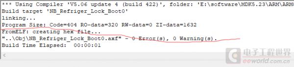

最后生成的bootloader0空间比较小,如果觉得这1K扇区用的比较浪费,也同样可以存储一些你觉得必要的数据。

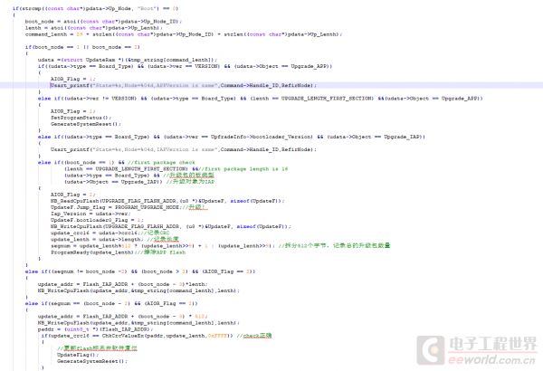

接下来再看Bootloader1,此段代码作为引导进入APP以及升级APP的代码,其作用也不言而喻。回到原来那个流程图,当APP收到APP升级的16个字节升级参数(下面会说明)的时候,APP会把标志区的跳转标志设置为升级模式并且把bootloader1置位并且复位,这时候程序重新运行的时候就一直在bootloader1中运行,一直等待升级APP,当再次收到16个字节升级参数的时候,记录升级参数的CRC,bin包的总长度、根据升级包的总数量擦出APP区域的对应空间。后续在接受512个字节的时候依次写入flash,到最后一包的时候,check下CRC是否对应上,对的上就更新标志区的标志变量并且复位,check不对就上报信息给上位机并且重发。截图中的是明文协议。因为之前用的是明文协议(方便但是弊端比较多,所以才会要更新为暗文协议。)
再者说明APP部分,APP部分主要是一者升级APP,设置标志区的标志变量并且复位跳转至Bootloader1进行APP升;二者是升级Bootloader1。区分是升级APP还是Bootloader主要在于区分16个字节升级参数,16个字节升级参数里面带有一个字节判断APP还是bootloader,以此来决定哪个类型升级。
