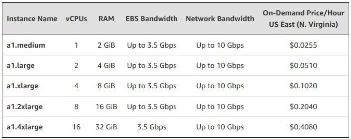

所有 AWS 的公开信息表示,通过 EC2 A1 让业界熟悉的 Graviton 处理器,最多支持 16 个虚拟 CPU、32GB 主内存,服务器适配器的网络带宽达到 10 Gb/秒,弹性块存储(EBS)带宽达到 3.5 Gb/秒。当我们想了解更多技术细节时,AWS 并未确认目前使用哪个 Cosmos 核心,亦未确认 Graviton 具备 16 个核心且无法通过同步多线程(SMT)为各个核心提供虚拟多线程。
(SMT 支持通常由 ARM 许可证持有用户添加,尚未成为 ARM 基本内核许可证部分。随着 2019 年「Ares」内核到期,情况可能会改变。)AWS 向 The Next Platform 确认,EC2 A1 具备 Graviton 芯片,主频达 2.3 GHz。单就整数计算而言,Graviton 已能与 Xeon-D 抗衡,或许达到了 Xeon SP 的下限水平。
不同 A1 的进给量和速度如下:
我们推断内存及内存带宽不多,可能只有一个内存控制器和两个内存通道,最高容量 512 GB,搭配十分昂贵的 128 GB 记忆棒,即便使用便宜的 8 GB 记忆棒也可轻松达到 32GB。Annapurna Labs 可能在芯片上放置了大量内存你控制器,我们认为其并不支持 SMT,推断芯片上具备 16 个内核。一个内存控制器搭配八个核心是很好的平衡选择,但如果大家想让计算能力和内存带宽恢复平衡,四个内存控制器的效果甚至会更好。(考虑到 AWS 并未大肆炫耀,该项可能仍未实现。)
A1 采用 Amazon Linux 2 系统(红帽 Linux 与亚马逊 CentOS 克隆版结合的自研升级系统),亦支持 RHEL 和 Ubuntu 服务器系统,未来将支持其他操作系统──如果以后 AWS Arm 服务器芯片支持 Windows Server,应该十分有趣。
基于 Arm 的 A1 EC2 目前在美国东部、西部及欧洲(爱尔兰)等区域可用,订购类型一般涵盖 On-Demand、 Reserved、Spot、Dedicated 及 Dedicated Host。AWS 特别提醒,上述 A1 实际应用于内存带宽不做特别限制的横向扩展工作负载,如 Web 服务器、开发环境、缓存服务器或容器化微服务等轻量化及无状态服务。AWS 表示与 EC2 上同等性能的 32 位服务相比,这些服务成本能降低到 45%。不过,AWS 并未说明具体的比较对象。

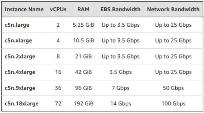

我们来看看 Arm 服务器之于基础设备的野心有多大。毫无疑问,A1 会有无数的衍生版本。对于支持极有可能成为下一代智能网卡处理器的发展来说,这是件好事。算上基于 Arm 的 A1,AWS 还在 EC2 主题上研发了一些其它基础设施变体。新一代 C5 服务在这些变体之间的以太网速率达到每秒 100Gb,适用于那些带宽依赖的 HPC 仿真建模、机器学习训练及密集数据分析工作。
如同 C5 和 C5d,C5n 基于双插槽服务器节点,搭配定制 Skylake Xeon SP 8000 Platinum 系列处理器,各芯片可能具备 18 个内核且主频达到 3 GHz。
除了额外带宽之外,C5n 的数据队列是 C5 和 C5d 的数倍至多──32 比 8 的弹性网络接口(Elastic Network Interface,应用于 Annapurna 处理器,布置在网卡附近,使其更加智能──帮助网络适配器中数据更快的在内核中流转。无论是单个可用范围或区域内跨越多个可用范围,带宽在同一区域内都可用)。
C5n 可用于 EC2 及其他服务器集群,与 S3 对象存储或 Elastic MapReduce、Relational Database Service 及 ElastiCache 等服务连接。C5n 与 A1 的可用区域一致,业务范围还附加美国政府私有云 GovCloud。
最后,去年 10 月 AWS 推出的 P3 GPU 加速服务使得以太网达到每秒 100 Gb,服务器链路上限达到每秒 25 Gb。具有更快网络的 P3dn 将于下周推出,其配备 32 GB HBM2 内存的 Volta Tesla V100 GPU 加速器,而初代 P3 配备 16 GB HBM2 内存的初代 Volta 加速器。上述服务基于一对定制 24 核 Xeon SP 处理器,机箱中最多配备 8 个 GPU。
