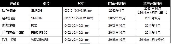

此次开发的新产品是ROHM世界最小元器件“RASMID(ROHM Advanced Smart Micro Device)系列”中的一个系列。与以往的0201尺寸(0603mm)  相比,面积缩减了56%,体积缩减了81%,实现了业界最小级尺寸,有助于  智能手机等的更高密度安装。
本产品已于2015年10月开始出售样品(样品价格20日元/个:不含税),预计将于2016年1月开始暂以月产500万个的规模投入量产。前后道工序的 生产基地均为ROHM Apollo Co., Ltd.(福冈县)。
