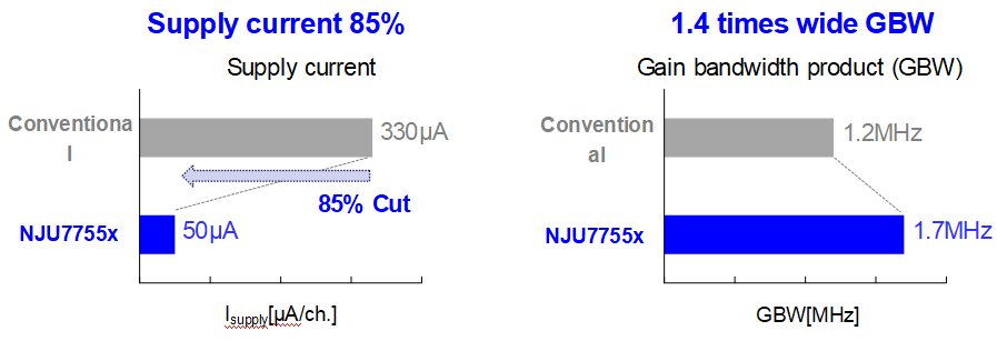

1.拥有1.7MHz宽带的同时,实现了1回路消耗电流仅有50μA的超低功耗
尽管可用频率带宽比以往产品提高了大约40%,达到了1.7MHz,但是工作电流也减少了大约80%,实现了1回路仅有50μA的低功耗。
该运算放大器支持IoT等传感器器件实现高性能化和省电节能化。

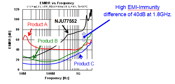

2.提高EMI抑制性能
为了提高无线连接不断发展的IoT及传感器模块等设备通信信息的可靠性,该运算放大器大大提高了抑制无线移动通信设备、便携设备等产生的RF噪声性能。

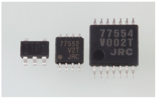

从左侧依次是  单路 NJU77550,双路 NJU77552,四路 NJU77554
