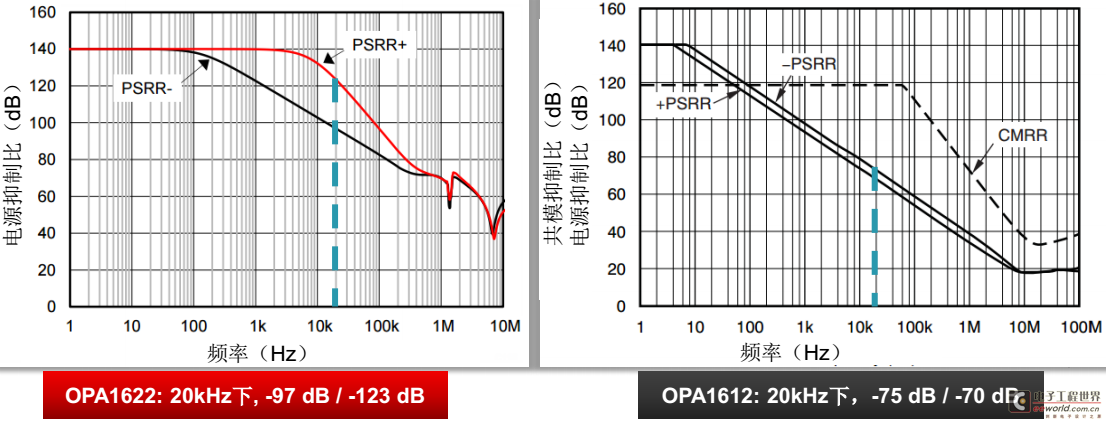

第二,电源抑制比较高,在20Hz时是-97dB- 123dB,因为特别设计了GND Pin脚,可以和芯片内部补偿电容直接相连。周颖提到,现有的方案如果追求较高音质,必须在开关电源后面增加一个线性稳压器给功放供电。而PSRR较高的1622就无需使用LDO,节省空间的同时简化了设计,还保证了高性能。
