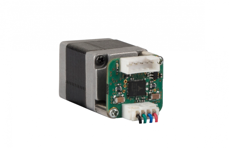

TRINAMIC 宣布推出PD20-1-1210,这是一款高度微型化的机电一体化解决方案,适用于外形小巧的应用需求。 PD20-1-1210提供最先进的运动控制,是实验室自动化,机器人,生命科学,生物技术和许多其他应用的理想选择,无需事先有运动控制专业知识。
Trinamic的创始人兼首席执行官Michael Randt解释说:“小型化正在全面改变应用领域,启动新的应用。凭借这款全新的PANdrive™,我们不仅支持小型化应用,还可以为所有人提供世界上最好的运动控制,无需先前的运动控制体验即可推动创新。“
与所有其他PANdrive™智能电机一样,PD20-1-1210将先进的电机控制功能,运动控制和PLC功能嵌入到单个具有成本效益的PANdrive™中。只需一根连接器电缆即可实现即插即用运动控制。
智能电机配有RS485接口和Trinamic的兼容TMCL™协议。与免费的TMCL-IDE一起,可以轻松实现独立的程序流程。图形工具和向导通过参数化指导工程师选择他们想要应用的技术。模块有一个参考开关输入,可以编程为左或右限位开关。此外,它还配备了用于无传感器归位的stallGuard2™和一个集成的旋转霍尔编码器。
以TMC2130为核心,PD20-1-1210提供了先进的电流控制技术以及各种斜坡外形。高分辨率微步操作每一步最多可达256微步,可产生无振动定位,减少噪音和抖动。凭借Trinamic专利的用于低速无声定位的StealthChop™电流控制和用于高速达到最高性能的SpreadCycle™,PanDrive™在紧凑的封装中提供了卓越的性能。
特征
● NEMA8步进电机,保持扭矩为0.0175Nm
● +6…30V直流电源电压
● 高达0.6A RMS电机电流
● RS485接口
● 集成的简单霍尔传感器基极编码器
● 带控制器/驱动器的1x多功能输入
● 线性和SixPoint™斜坡
