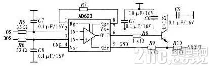

CCD模拟输出信号处理电路图
2015-10-09 21:41:35来源: 互联网 关键字:CCD
AD623集成了3路运放.可单电源或双电源工作,具有较高的CMRR和极低的电压漂移,除了一个控制可编程增益的外接电阻外,所有元件都集成在内部,提高了电路温度稳定度和可靠性。应用AD623的CCD模拟信号处理电路如图。将视频信号及其补偿输出分别送至AD623的反相和同相输入端.在AD623的输出端接一级射极跟随器以增强信号的驱动能力。选用该器件可消除采用普通运放和外围电阻所引起的输出信号的温度漂移。
