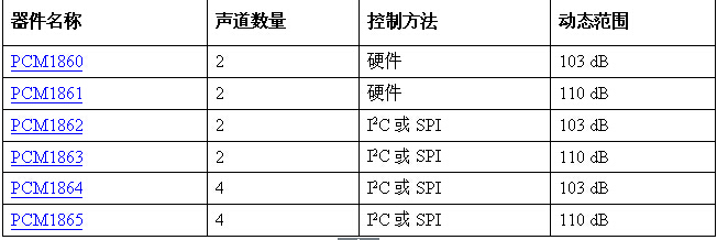

    设计人员可以使用包括PCM1865EVM在内的易于使用评估模块 (EVM) 开始PCM1865系列产品开发。
    在德州仪器在线支持社区音频论坛中有相关支持,在这里,工程师们可以搜索解决方案,获得帮助,并与同行工程师和TI专家分享知识、解决难题。
封装、供货
    PCM1865系列中的每款器件均采用30引脚 TSSOP封装。下方表格内有每款器件的相关信息。
