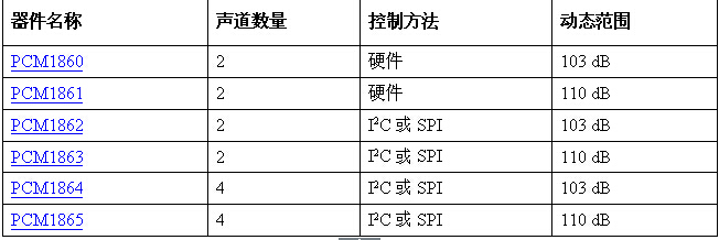

    PCM1865系列中的每款器件均采用30引脚 TSSOP封装。下方表格内有每款器件的相关信息。
