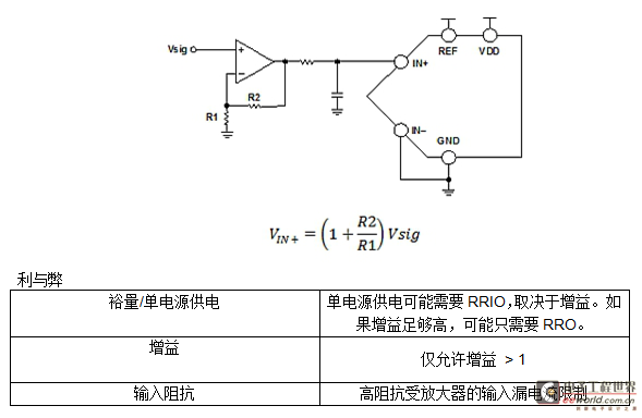

同相配置
      允许给输入信号增加增益。 应注意,增加增益引起的放大器带宽降低并不影响驱动ADC输入。 这对所有配置都是如此。 实例参见CN0042。
