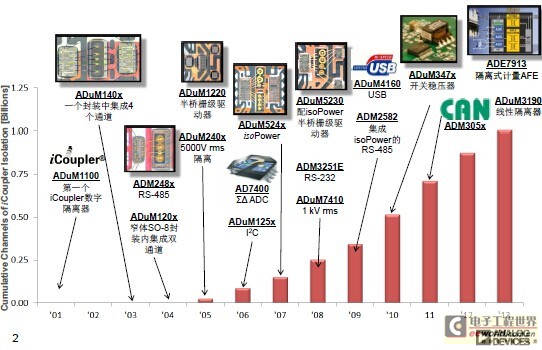

    ADI官方给出了一张隔离器发展历史图,截至目前,全球已销售10亿个通道,而且这十亿个器件没有一个因为安全问题而被击穿的,足以见得可靠性之高。
