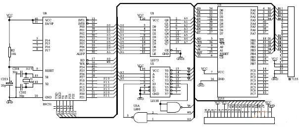

最小系统(电源供电电路与I/O 扩展及选通电路)
  本设计使用的最小系统板是以80C52 单片机为内核,并且具有良好的扩展性。CPU 外接11.0592MHz 的晶振,主要由74LS373 锁存电路、74LS138 译码电路以及按键、显示器件、ICL7135 及其外围典型电路组成,并用8255 外扩了I/O 接口。最小系统电路如图2 所示。
图2 最小系统电路图
  本电路需外接一个AC220/9V 的变压器,变压器的二次侧通过整流滤波后输入CW7805便可得到+5V 电压,此电压做最小系统的电源。
  系统中通过8255外扩了PA、PB、PC共24个I/O口,以便作为系统的输入输出通道。用74LS138的输出作为各个芯片的译码选择端,除最小系统中使用的Y0~Y3外,还有Y4~Y7可供其它扩展使用。
