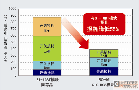

由此,与逆变器中使用的一般Si-IGBT相比,损耗降低50%以上,在实现更低损耗的同时,还实现了50kHz以上的更高频率,有利于外围元件的小型化。

即使去掉SBD亦可实现与以往产品同等的开关特性。由于不会产生Si-IGBT中常见的尾电流,损耗可降低50%以上,有助于设备更加节能。另外,达到了Si-IGBT无法达到的50kHz以上的开关频率,因此,还可实现外围设备的小型化、轻量化。
