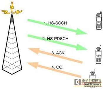

先让我们来想象一下,假设今天你是1间点心店的老板,平日你都会向食品工厂订购某样产品,比如说,某样深受欢迎的甜点。由于这些甜点全都是手工制造,所以工厂每日所能制造的数量相当有限。因此只有当他们准备好你的订单后,他们才会给你1个领货通知,让你知道你要的东西已经做好了,并且会在什么时间送货给你。所以你可能会定时地检查是否有未接来电,毕竟,这是你店内最受欢迎的餐点,你绝对不想错过这个来自工厂的通知。接下来,送货员在指定时间把你订的货交给你后,他会要求你签收。同时,你可能会告诉工厂在这段期间所卖出的数量和现有的存货,在签收之际,将此回报跟签收单一并让送货员带回去,让工厂可以决定下次要送多少甜点过来。之后继续上述的过程:通知、送货、签收、再回报存货量。
透过HSDPA传送资料的流程,基本上和上面提到这个取货流程没有太大差异。使用者定期地监听那些指定频道,而当网络决定要传送资料给该使用者时,它会利用该频道通知使用者。接到通知后,使用者在固定时间内,马上去听相对应用来传送资料的频道。收完资料后,使用者需要回应是否正确地收到那些资料,同时,向网络回报现在的通讯质量,也就是使用者可能可接收资料的最大量;之后,网络据此回报,判断待会要用怎样的调变方式,送多少资料给该使用者。
图1描绘这整个过程。我们这里会提到一些名词,而这些名词会在后面相关的地方会再详细介绍;在此处,我们只需有个简单的概念即可。首先,网络透过HS-SCCH(High Speed Shared Control Channel)这个下行的频道,通知使用者。
在听到HS-SCCH上有给自己的讯息后,使用者接下来马上去HS-PDSCH(High Speed Physical Downlink Shared Channel)这个下行用来送资料的频道,接收资料。接下来,使用者再利用上行的HS-DPCCH(High Speed Dedicated Physical Control Channel)传送ACK/NACK及回报现在网络质量CQI(Channel Quality Indicator)给网络。网络再利用这个回报的CQI,决定下次要给该使用者的资料量以及调变方式。
△图说:图1 HSDPA流程示意图

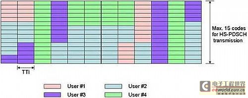

值得注意的是,我们上面提到的这些下行频道,不论是用来通知的HS-SCCH,或是用来传送资料的HS-PDSCH,都是所有使用者共享的频道。多个使用者听着相同的HS-SCCH,全部使用者轮流使用整个细胞中有限的(最多15个)HS-DPSCH传送资料。Node B负责这些频道的排程,在哪里个时段、哪里些HS-PDSCH、指定给哪里个使用者使用。
这些都牵扯到非常复杂的判断,包括每只手机所回报的CQI、及其最高能够支持的速率、每个使用者的优先顺序…等考虑。图2是1种可能的排程。在这个例子中,Node B根据它内部的算法,将这些资源,也就是频道,不只利用分时多任务,而且利用分码多任务将这些频道分配给各个使用者。
其它的一些可行的排程办法,包含象是依序循环(换句话说,只有分时多任务排程)、先传送资料给那些拥有较高优先顺序的使用者、以及参考回报的CQI来进行排程。而就使用者而言,在每个时段、他可能会被指派或给予1个或数个的频道,来接受网络送过来的资料。这样子的设计,可以更快速地更改排程,来切换并控制每个使用者的资料传输量,借此避免前面我们所提到Release 99中CELL_DCH下传输的某些限制。
△图说:图2 分时且分码多任务排程
