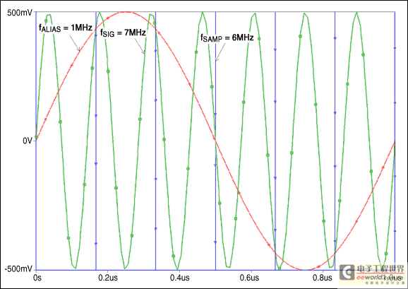

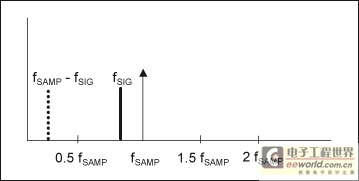

众所周知,数据采样系统中存在频率混叠现象,当一个信号以低于奈奎斯特频率的时钟采样时将会发生频率混叠,这里的奈奎斯特频率是2倍的信号频带带宽。现实世界中的信号频谱都包含基波谐波,以及频带内、外的噪声。系统固有的非线性和采样过程的非线性会在输出波形中产生基波的谐波成分。所有高于fSAMP/2的高次谐波,fSAMP为采样频率,混叠频率将会进入第一奈奎斯特频带(图1a、1b)。
图1a. 时域中的混叠现象
图1b. 频域中的混叠现象
