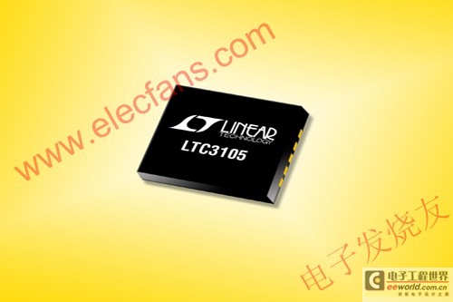

凌力尔特公司 (Linear Technology Corporation) 推出高性能、同步升压型转换器 LTC3105,该器件含有最大功率点控制 (MPPC),并以低至 250mV 的输入启动。LTC3105 在 0.2V 至 5V 的极宽输入范围内工作,从而非常适用于从高阻抗可替代电源收集能量,包括了光伏电池、热电发生器 (TEG) 和燃料电池。LTC3105 的内部400mA 同步开关最大限度地提高了效率,同时其突发模式 (Burst Mode®) 工作提供仅为 22uA 的静态电流,从而进一步优化转换器在所有工作条件下的效率。一个可由用户设置的 MPPC 设定点尽量增加了在不导致其内部电压骤降情况下从任何电源吸取的能量。
       L TC3105 非常适用于为无线传感器和数据采集应用供电。可以将多余的能量或环境能量收集起来,然后用于产生系统电源,以替代可能十分昂贵或缺乏实用性的传统有线电源或电池电源。通常,这些应用只需要非常低的平均功率,但也需要周期性的较高负载电流脉冲。例如:LTC3105 可在无线传感器应用中使用,在此类应用中,当传感器处于待机模式时电源负载极低,而在电路上电以进行测量或数据传输时则被周期性的高负载脉冲所中断。
LTC3105 具有一个可提供高达 6mA 输出电流的辅助 LDO,用于在主输出处于充电状态的情况下给外部微控制器及传感器供电。当满充电时,主输出能够提供高达 5.25V 的电压以及高至 100mA 的输出电流。甚至在 VIN 高于或等于 VOUT 时,该器件也可以调节 VOUT,从而提供了进一步的设计灵活性。停机时,LTC3105 提供输出断接,隔离了 VIN 和  VOUT,从而仅需要 4uA 的静态电流。LTC3105 的 3mm x 3mm DFN 封装 (或 MSOP-12) 与非常小的外部组件相结合,可为能量收集应用提供一个非常紧凑的解决方案。
LTC3105EDD 采用 10 引线 3mm x 3mm DFN 封装,LTC3105EMS 采用 MSOP-12 封装。
照片说明:具最大功率点控制的低电压升压型 DC/DC 转换器
