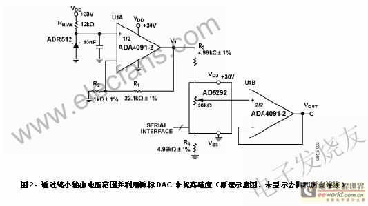

AD5292具有±1%电阻容差,因而可以与外部分压器电阻R3和R4串联,如图2和图5所示,以构建一个在缩小的输出电压范围内提供10位分辨率的游标DAC;这可以起到提高DAC灵敏度的作用,类似于增加一个与电位计串联的电阻。此外,AD5292内置一个20次可编程存储器,可以在上电时自定义输出电压VOUT。

图2:通过缩小输出电压范围并利用游标DAC来提高精度(原理示意图,未显示去耦和所有连接)

图5:通过降低基准电压来构建游标DAC,从而改善INL性能(原理示意图,未显示去耦和所有连接)

图6显示利用图5的游标DAC电路而获得的INL(以 V1为基准)曲线。
图6:游标DAC的INL(以V1为基准)
